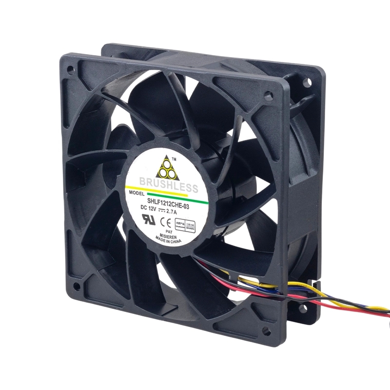

جت فن 12V-2.7A سایز 12x12x3.8cm مدل SHLF1212CHE
جت فن SHLF1212CHE یک فن محوری پرسرعت 12V با ابعاد 120x120x38mm و جریان 2.7A است. این مدل با سرعت 6000RPM، دبی هوا 210.38CFM، بلبرینگ دوبل و کانکتور 4 پین، برای خنککاری ماینر، سرور و تجهیزات الکترونیکی پرحرارت مناسب است.
جت فن SHLF1212CHE برای کاربردهایی طراحی شده است که فنهای معمولی توانایی ایجاد جریان و فشار هوای موردنیاز را ندارند. این فن با ابعاد 120x120mm و ضخامت 38mm، سرعت نامی 6000RPM و دبی هوای 210.38CFM، امکان جابهجایی حجم بالایی از هوا را فراهم میکند.فشار هوای 21.60mmH2O نیز از ویژگیهای مهم این مدل است و استفاده از آن را برای عبور هوا از میان هیتسینکهای متراکم و مسیرهای دارای مقاومت مناسب میکند. به همین دلیل این نوع فن در دستگاههای ماینر، سرورها و تجهیزات الکترونیکی پرحرارت کاربرد دارد.SHLF1212CHE با 12V DC تغذیه شده و جریان نامی آن 2.7A است. کانکتور 4 پین و قابلیت PWM نیز امکان کنترل سرعت در سیستمهای سازگار را فراهم میکند.
