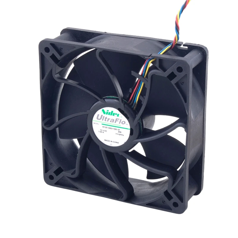

جت فن 12V-1.65A سایز 12x12x3.8cm مارک Nidec مدل W12E12BS11BS
جت فن Nidec مدل W12E12BS11BS یک فن محوری DC با ابعاد 120x120x38mm و ساختار Ball Bearing است. این فن با سرعت نامی 6400RPM، حداکثر دبی هوای 210CFM و فشار استاتیک 342Pa برای خنککاری تجهیزات الکترونیکی پرحرارت و سیستمهای نیازمند جریان هوای بالا مناسب است.
جت فن Nidec مدل W12E12BS11BS یک فن محوری پرسرعت با ابعاد 120x120mm و ضخامت 38mm است که برای ایجاد جریان هوای زیاد و غلبه بر مقاومت مسیر هوا طراحی شده است. حداکثر دبی هوای 210CFM و فشار استاتیک 342Pa، این مدل را برای عبور هوا از میان هیتسینکها، کانالهای محدود و تجهیزات الکترونیکی با تراکم بالا مناسب میکند.این فن با ولتاژ نامی 12V DC کار میکند و طبق مشخصات ، سرعت نامی آن 6400RPM است. استفاده از Ball Bearing نیز برای کارکرد طولانیمدت فن در نظر گرفته شده است.W12E12BS11BS میتواند در سیستمهای خنککننده ماینر، تجهیزات شبکه، منابع تغذیه و سایر دستگاههای پرحرارت استفاده شود؛ البته پیش از جایگزینی باید ابعاد، ولتاژ، جریان، کانکتور و نحوه اتصال آن با دستگاه موردنظر تطبیق داده شود.

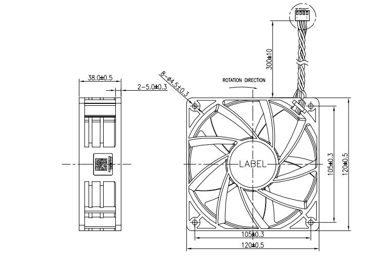

- ابعاد: 120x120x38mm
