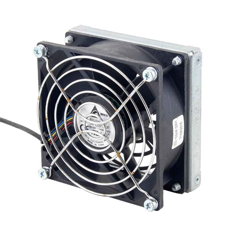

جت فن 12V-0.82A سایز 9.2x9.2x3.2cm با محافظ فلزی مارک DELTA ELECTRONICS مدل AFC0912DF
جت فن 12 ولت DC با ابعاد 9.2x9.2x3.2cm ، جریان نامی 0.82 آمپر، سرعت 5000 دور بر دقیقه و دبی هوای 101.90CFM، مناسب برای سیستمهای تهویه و خنککاری صنعتی.

- مدل: AFC0912DF
- مارک: Delta Electronics
- نوع فن: فن محوری قابدار (Axial Fan)
- ولتاژ نامی: 12VDC
- حداکثر جریان: 1.43A
- ابعاد: 9.2x9.2x3.2cm
- ابعاد با قاب : 94x94x55mm
- سرعت چرخش: 5000RPM
- حداکثر دبی هوا: 2.885m³/min
- حداکثر دبی هوا: 101.90CFM
- حداکثر فشار استاتیکی: 15.28mmH₂O
- نویز صوتی: 55.3dB-A
