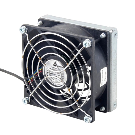

جت فن 12V-0.82A سایز 9.2x9.2x3.2cm با محافظ فلزی مارک DELTA ELECTRONICS مدل AFC0912DF
جت فن 12 ولت DC با ابعاد 9.2x9.2x3.2cm ، جریان نامی 0.82 آمپر، سرعت 5000 دور بر دقیقه و دبی هوای 101.90CFM، مناسب برای سیستمهای تهویه و خنککاری صنعتی.

جت فن مدل AFC0912DF از سری فنهای قابدار شرکت Delta Electronics است که برای تأمین جریان هوای بالا و عملکرد پایدار در تجهیزات الکترونیکی و صنعتی طراحی شده است. این فن با ولتاژ کاری 12 ولت DC و سرعت مرجع 5000 دور بر دقیقه، قادر است جریان هوایی معادل 101.90 فوت مکعب بر دقیقه ایجاد کند و در عین حال فشار استاتیکی مناسبی برای عبور هوا از میان هیتسینکها، فیلترها و محفظههای متراکم فراهم آورد. طراحی قابدار و کیفیت ساخت بالای دلتا، موجب افزایش دوام، کاهش لرزش و عملکرد قابلاعتماد در کارکردهای مداوم میشود. این مدل برای خنکسازی رکهای مخابراتی، تجهیزات صنعتی، منابع تغذیه، سرورها، تابلوهای برق و سایر سیستمهایی که به گردش هوای قدرتمند نیاز دارند، انتخابی مناسب است.
این جتفنهای اورجینال با کیفیت ساخت بالا، پیش از عرضه بهطور کامل تمیزکاری، تست و کنترل شده و با ظاهری یکدست ارائه میشوند.
وجود آثار جزئی استفاده مانند خطوخش سطحی یا نبود لیبل روی برخی نمونهها طبیعی بوده و هیچ تأثیری بر عملکرد و کیفیت آنها ندارد.
- مدل: AFC0912DF
- مارک: Delta Electronics
- نوع فن: فن محوری قابدار (Axial Fan)
- ولتاژ نامی: 12VDC
- حداکثر جریان: 1.43A

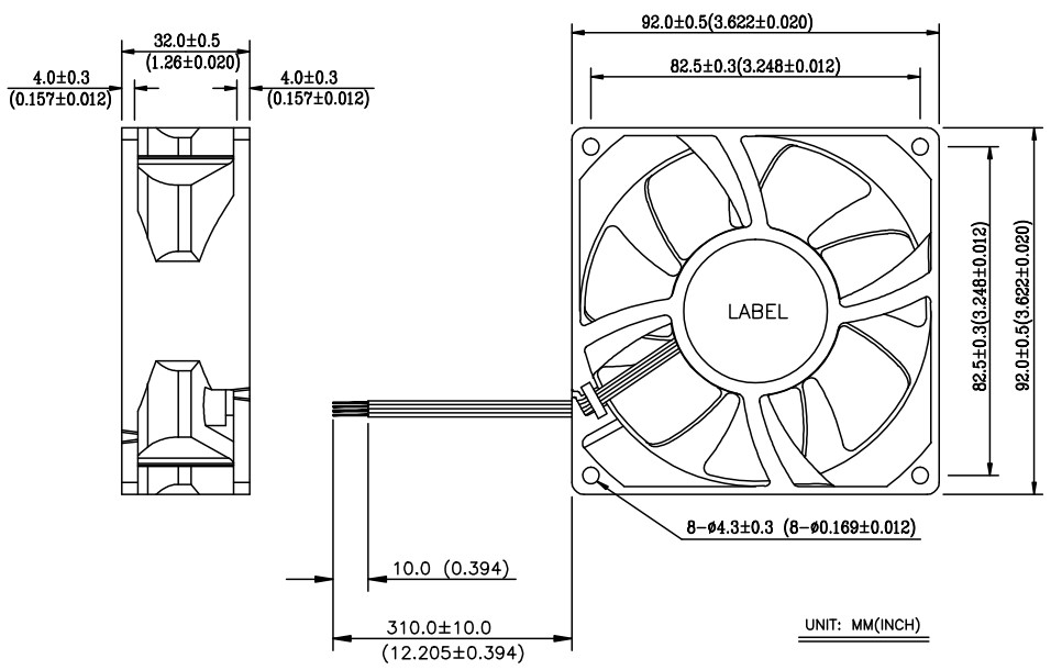

- ابعاد: 9.2x9.2x3.2cm
- ابعاد با قاب : 94x94x55mm
- سرعت چرخش: 5000RPM
- حداکثر دبی هوا: 2.885m³/min
- حداکثر دبی هوا: 101.90CFM
- حداکثر فشار استاتیکی: 15.28mmH₂O
- نویز صوتی: 55.3dB-A
این فن برای تجهیزاتی مناسب است که به جریان هوای زیاد، قابلیت اطمینان بالا و عملکرد مداوم نیاز دارند. فشار استاتیکی مناسب آن باعث میشود علاوه بر گردش هوا در فضای باز، در سیستمهایی با هیتسینک یا فیلتر نیز راندمان خنککنندگی مطلوبی ارائه دهد.
- خنککاری سرورها و تجهیزات شبکه
- سیستمهای مخابراتی
- منابع تغذیه صنعتی
- تابلوهای برق و کنترل
- تجهیزات اتوماسیون صنعتی
- دستگاههای CNC
- رکهای الکترونیکی
- سیستمهای تهویه تجهیزات آزمایشگاهی
- خنکسازی هیتسینکهای بزرگ
- تجهیزات پزشکی و صنعتی
