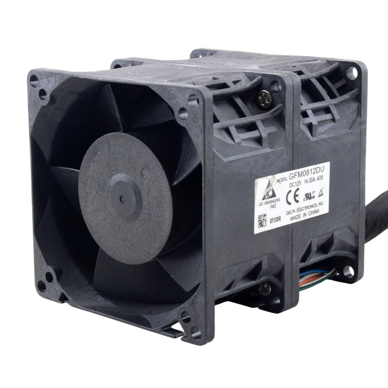

جت فن دوبل 12V-14A سایز 8x8cm مدل GFC0812DU مارک DELTA
کد کالا: 2301001318
فن محوری دوبل 12VDC با ابعاد 80×80×86 میلی‌متر، دبی هوای 100CFM، بلبرینگی، مجهز به PWM و خروجی سنجش سرعت برای خنک‌کاری تجهیزات صنعتی.
39,600,000 ریال
جت فن دوبل مدل GFC0812DU از سری GFC شرکت Delta Electronics یک فن محوری صنعتی با ساختار دو پروانه‌ای است که برای ایجاد جریان هوای بالا و فشار استاتیکی مناسب در فضاهای محدود طراحی شده است. استفاده از دو پروانه در یک مجموعه باعث بهبود عملکرد تهویه و افزایش راندمان خنک‌سازی در مقایسه با فن‌های معمولی هم‌سایز می‌شود. این مدل با ولتاژ کاری 12 ولت DC کار کرده و به بلبرینگ باکیفیت مجهز است که دوام بالا و عملکرد پایدار در شرایط کاری طولانی‌مدت را فراهم می‌کند. وجود قابلیت کنترل سرعت PWM امکان تنظیم دور فن متناسب با نیاز سیستم را فراهم کرده و خروجی Tachometer نیز برای مانیتورینگ سرعت چرخش در تجهیزات حرفه‌ای کاربرد دارد. فشار استاتیکی بالا، دبی هوای مناسب و قابلیت اطمینان بالا، این فن را به گزینه‌ای مناسب برای رک‌های مخابراتی، تجهیزات صنعتی، منابع تغذیه، دستگاه‌های پردازشی و سامانه‌های تهویه تخصصی تبدیل کرده است.
  • ولتاژ کاری: 12VDC
  • محدوده ولتاژ: 10.8VDC تا 12.6VDC
  • جریان نامی: 14A
  • ابعاد: 80 × 80 × 86 میلی متر
  • نوع فن: Tubeaxial Dual
  • دبی هوا: 100.0CFM
  • سرعت چرخش: 12000RPM جلو
  • سرعت چرخش: 10500RPM عقب
  • میزان نویز: 72.6dBA
  • نوع بلبرینگ: Ball Bearing
  • اتصال: 4 سیم برای هر فن
  • قابلیت کنترل: PWM Control
  • خروجی سنجش سرعت: Tachometer
  • جنس فریم: Plastic
  • جنس پره: Plastic
  • دمای کاری: -10°C تا +60°C
  • استانداردها: CE، cURus، TUV
  • سازنده: Delta Electronics
کاربرد
این فن برای خنک‌سازی تجهیزات با توان حرارتی بالا طراحی شده و در پروژه‌هایی که نیاز به جریان هوای زیاد، فشار استاتیکی بالا و قابلیت کنترل سرعت وجود دارد عملکرد بسیار مناسبی ارائه می‌دهد. دوام بالا و کیفیت ساخت صنعتی آن باعث می‌شود در کاربردهای مداوم و حرفه‌ای انتخابی قابل اعتماد باشد.
  • خنک‌کاری رک‌های مخابراتی
  • تهویه تجهیزات شبکه و سرور
  • سیستم‌های صنعتی اتوماسیون
  • منابع تغذیه سوئیچینگ پرقدرت
  • دستگاه‌های CNC و کنترلرهای صنعتی
  • تجهیزات پردازش تصویر و هوش مصنوعی
  • تابلوهای برق صنعتی
  • سیستم‌های UPS
  • تجهیزات پزشکی و آزمایشگاهی
  • پروژه‌های تهویه و گردش هوای تخصصی
