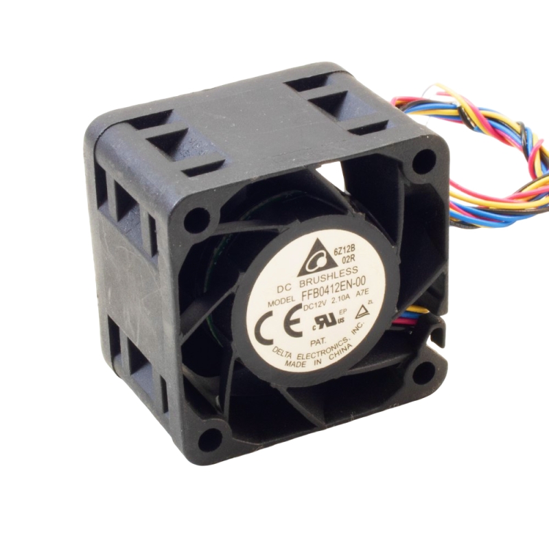

مدل FFB0412EN از Delta Electronics یک جت‌فن براش‌لس 12 ولت با ابعاد 4x4x2.8 سانتی‌متر است که برای استفاده در تجهیزات صنعتی، مخابراتی و سیستم‌های ذخیره‌سازی با محدودیت فضا طراحی شده است. این فن با ولتاژ کاری 12 ولت و جریان مصرفی 2.1 آمپر، توان مصرفی حدود 25.2 وات دارد. این فن به‌صورت جت‌فن طراحی شده است که قادر به ایجاد فشار استاتیک بالا و جریان هوای متمرکز است. این ویژگی به‌ویژه برای استفاده در سیستم‌هایی که نیاز به تهویه دقیق دارند و در آن‌ها فیلترها یا موانع هوا وجود دارد، بسیار مفید است. موتور براش‌لس این فن باعث افزایش عمر مفید و کاهش میزان نویز تولیدی می‌شود.
  • برند: Delta Electronics
  • مدل: FFB0412EN-00DZZ
  • نوع فن: محوری براشلس (Brushless Axial Fan)
  • ولتاژ نامی: 12V DC
  • محدوده ولتاژ کاری: 7 تا 15V DC
  • جریان مصرفی متوسط: 1.34A
  • حداکثر جریان مصرفی: 1.75A
  • جریان ایمنی درج‌شده روی لیبل: 2.1A
  • توان مصرفی متوسط: 16.08W
  • حداکثر توان مصرفی: 21W
  • سرعت چرخش: 24500RPM ±10%
  • حداکثر جریان هوا: 31.5CFM
  • حداکثر فشار استاتیک: 96.87mmH₂O
  • میزان نویز متوسط: 63.5dB(A)
  • نوع بلبرینگ: دو بلبرینگ (Dual Ball Bearing)
  • ابعاد: 40×40×28mm
  • نوع اتصال: 4 سیم
  • قابلیت کنترل سرعت: PWM
  • خروجی فیدبک سرعت: FG
  • دمای کاری: ‎-10 تا ‎+70°C
