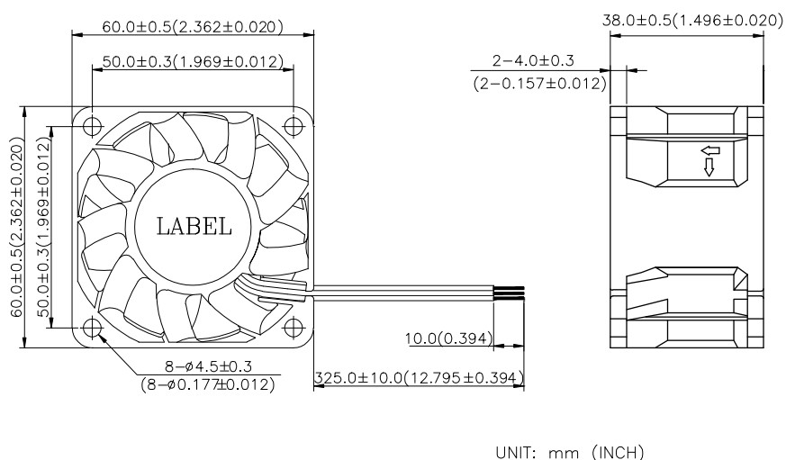

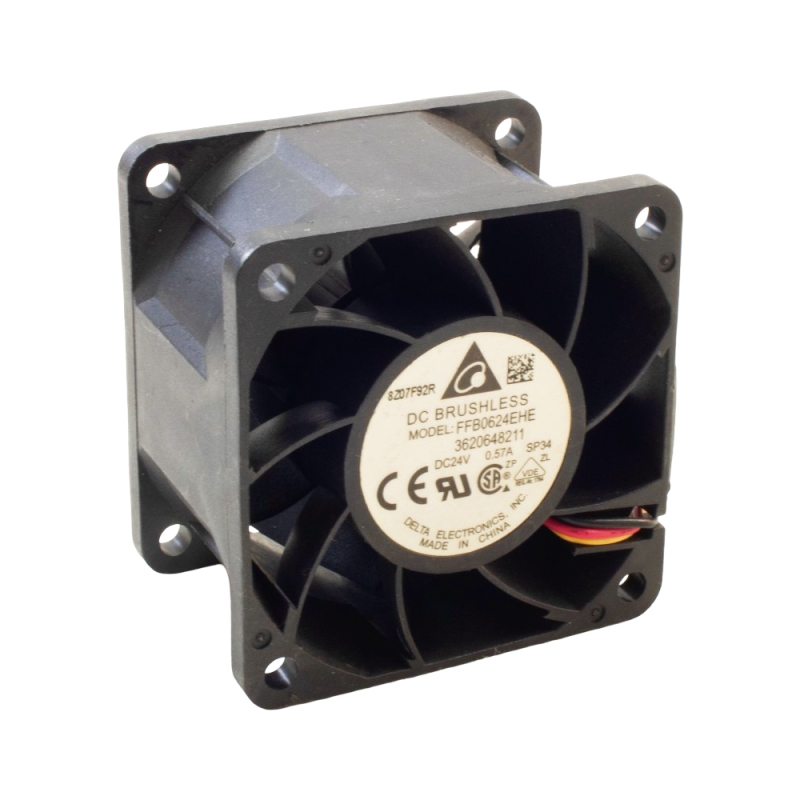

فن مدل FFB0624EHE از سری فن‌های شرکت Delta Electronics با طراحی صنعتی و دوام بالا عرضه می‌شود. این فن در ابعاد استاندارد 60×60×38 میلی‌متر ساخته شده و با ولتاژ 24 ولت DC و تکنولوژی موتور براش‌لس (Brushless) عملکردی با سرعت بالا و پایداری فوق‌العاده دارد. بهره‌گیری از بلبرینگ (Ball Bearing) باعث افزایش طول عمر و قابلیت کارکرد پیوسته حتی در شرایط سخت می‌شود. فن FFB0624EHE با سرعت چرخش بالا، جریان هوا تا 66.1CFM و فشار استاتیک بیش از 19mm-H₂O ارائه می‌دهد که آن را برای تجهیزات صنعتی، سرورها، منابع تغذیه و دستگاه‌های پردازشی سنگین بسیار مناسب می‌سازد.
  • ولتاژ کاری: 24V DC
  • جریان مصرفی: 0.57A
  • نوع بلبرینگ: بلبرینگ (Ball Bearing)
  • سرعت چرخش: 8000RPM
  • حداکثر جریان هوا: 66.1CFM (معادل 1.872m³/min)
  • فشار استاتیک: 19.07mm-H₂O (معادل 0.750inch-H₂O)
  • نویز صوتی: 60.5dB(A)
  • تعداد سیم: 3 سیم
  • نوع موتور: براشلس DC
  • ابعاد: 60mm × 60mm × 38mm
