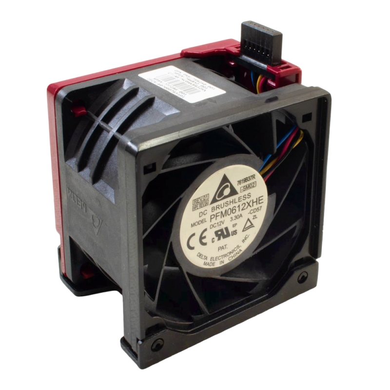

جت فن 12V-3.3A سایز 6X6X3.8cm مدل PFM0612XHE قاب دار مارک DELTA
کد کالا: 2301001297
جت فن 12V-3.3A خنک‌کننده DC براشلس چهار سیمه سایز 6X6X3.8cm با عملکرد مناسب در محیط‌های صنعتی و تجهیزات الکترونیکی مدل PFM0612XHE مارک DELTA

جت فن مدل PFM0612XHE از شرکت DELTA یک فن DC براشلس با ولتاژ اسمی 2 ولت و جریان کاری حدود 3.3  آمپر است. بدنه مربعی با ابعاد 60×60×38 میلی‌متر دارد. این فن دارای کابل 4 سیم (شامل سیگنال Tach و PWM) است که کنترل دقیق‌تری را امکان‌پذیر می‌سازد. حضور این مدل غالباً در سرورها و تجهیزات صنعتی دیده می‌شود این مدل برای کاربری‌هایی طراحی شده که تهویه با حجم بالا و شرایط کاری سخت دارند.
  • ولتاژ کاری: 12V DC
  • رنج ولتاژ مجاز: 10.8V تا 12.6V DC
  • حداکثر جریان مصرفی : 3.3A
  • سرعت چرخش: 18500RPM ±10%
  • حداکثر جریان هوا: 64.44CFM
  • فشار استاتیک: 59.52mm-H₂O
  • نویز صوتی (میانگین): 65.1dB-A
  • ابعاد: 60mm × 60mm × 38mm
  • نوع اتصال: کانکتور با 4 سیم متصل (مثبت منفی و PWM + Tach)
این فن به دلیل جریان بالا، ابعاد مربعی و ساختار کنترل‌پذیر، برای سیستم‌های تهویه در محیط‌های سروری، تجهیزات ذخیره‌سازی داده، رک‌ها، اینورترها و ماژول‌های صنعتی استفاده می‌شود.

  • فرشاد حسین زاده | 8 ماه پیش
    برای ساخت جت فن مناسبه؟
    • پشتیبانی | 8 ماه پیش
      فرشاد حسین زاده سلام و احترام، این مدل DELTA یک فن براشلس ۱۲ ولت با جریان ۳٫۳ آمپر و ابعاد ۶۰×۶۰×۳۸ میلی‌متر است و برای ایجاد دبی و فشار هوای بالا در فضاهای محدود مناسب است، اما «جت‌فن» به معنای دمنده متمرکز و پرسرعت معمولاً نیاز به طراحی کانال، نازل و محفظه مناسب دارد؛ خودِ فن به‌تنهایی بدون هوزینگ و نازل بازده جت قابل توجهی نمی‌دهد. همچنین به منبع تغذیه ۱۲ ولتِ پایدار با حداقل ۴ آمپر و سیم‌کشی مناسب نیاز دارید و به‌دلیل جریان بالا و سرعت زیاد، رعایت ایمنی و محافظ مکانیکی ضروری است.
