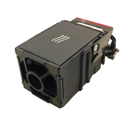

جت فن مدل PFM0412HSA یک جت فن از خانواده‌ی Delta Electronics است که با طراحی کامپکت و دمنده‌ی محوری با زاویه‌ی خروجی 90 درجه، برای کاربردهایی با محدودیت فضا و نیاز به فشار بالای جریان هوا طراحی شده است. این فن با ابعاد 40×40×56 میلی‌متر و ولتاژ کاری 12V DC، دارای موتور براش‌لس با جریان مصرفی 1.5 آمپر است که توان مصرفی بالایی در حدود 18 وات را فراهم می‌آورد. نوع طراحی جت‌فن (blower) باعث می‌شود تمرکز جریان هوا در یک جهت خاص انجام شود، که این ویژگی به‌ویژه در خنک‌سازی نقاط بحرانی مدار یا تجهیزات با چیدمان متراکم بسیار مؤثر است. فن دارای خروجی زاویه‌دار به‌صورت squirrel-cage بوده و برای استفاده در کاربردهای مداوم، نظیر سیستم‌های رک، تجهیزات ذخیره‌سازی یا بردهای گرافیکی پرقدرت مناسب است.

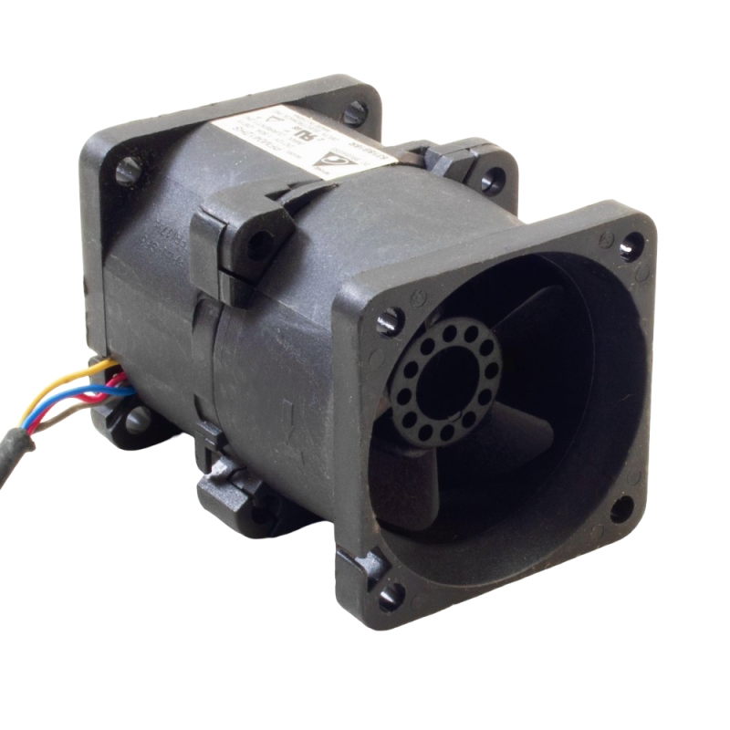

    این فن 5 سیم دارد من نتونستم روشنش کنم
    لطفا راهنمایی کنید.
    • پشتیبانی | 8 ماه پیش
      مهدی وثوقی فر سلام سیم قرمز مثبت و سیم مشکی منفی می باشد .
