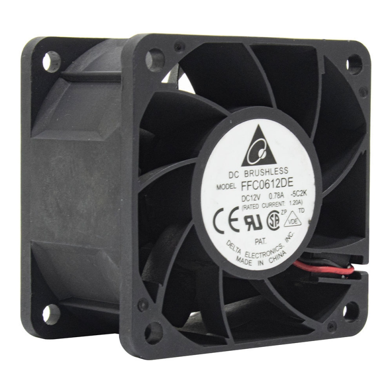

جت فن براشلس DC12V سایز 6X6X3.8 مدل FFC0612DE مارک DELTA
کد کالا: 2301001055
جت فن  4 سیمه DC12V  سایز 6x6  دارای ضخامت 38 میلیمتر دو سیمه
3.7
7 رای‌دهنده
19 دیدگاه
5,890,000 ریال
این فن ها کارکرده، تمیز شده و یک دست هستند
Manufacturer : Delta Electronics
Series : FFC
Voltage - Rated : 12VDC
Size / Dimension : Square - 60mm L x 60mm H
Width : 38.00mm
Air Flow: 54.8 CFM (1.53m³/min)
Static Pressure : 1.182 in H2O (294.4 Pa)
Bearing Type : Ball
Fan Type : Tubeaxial
Noise : 60.0 dB(A)
Power (Watts)  : 10.80W
RPM : 9000 RPM
Termination : 2 Wire Leads
Operating Temperature :14 ~ 140°F (-10 ~ 60°C)
Approvals : CE, CSA, UL, VDE
Current Rating (Amps) : 0.78 - 1.2A
Voltage Range : 7 ~ 13.2VDC
Material - Frame  : Plastic
Material - Blade : Plastic
