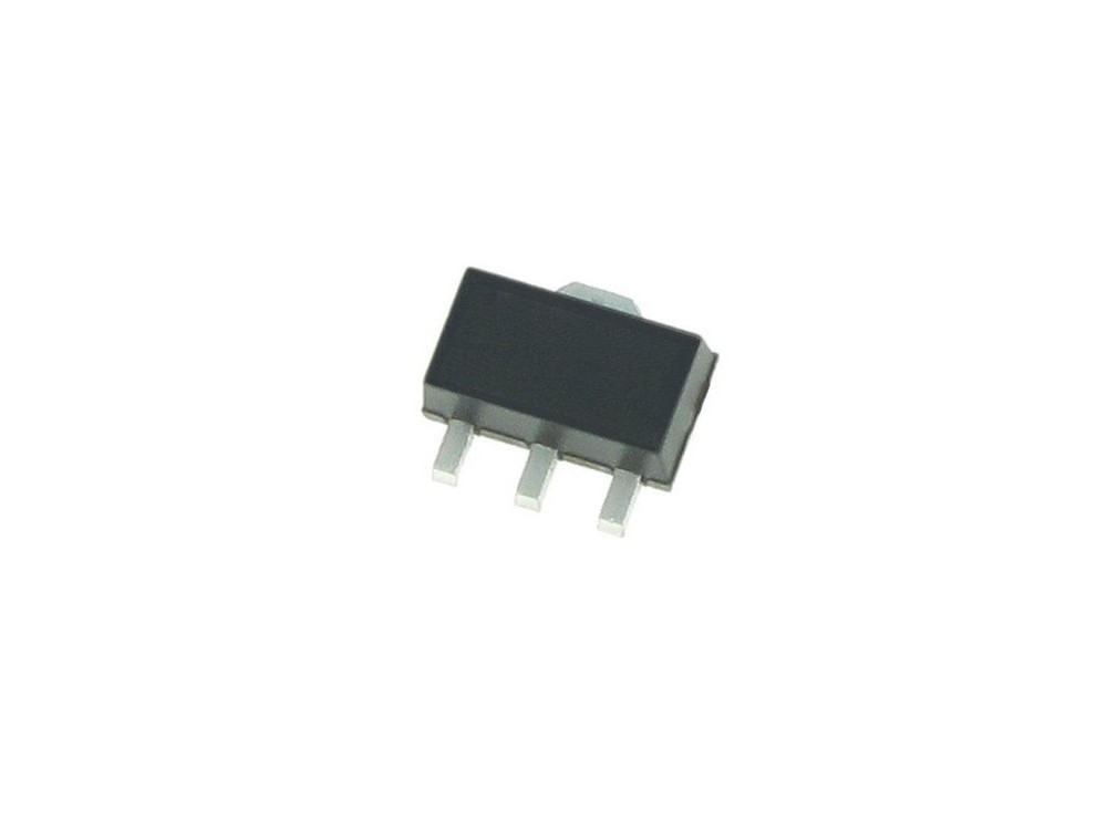

ترانزیستور 2SC2873 نوع NPN پکیج SOT-89
کد کالا: 2111002150
ترانزیستور 2SC2873 نوع NPN پکیج SMD SOT-89  ولتاژ 50V جریان 2A
4.3
6 رای‌دهنده
8 دیدگاه
31,200 ریال
حداقل تعداد سفارش 10 است
Type Designator: 2SC2873-Y
SMD Transistor Code: HMY
Material of Transistor: Si
Polarity: NPN
Maximum Collector Power Dissipation (Pc): 0.5 W
Maximum Collector-Base Voltage |Vcb|: 50 V
Maximum Collector-Emitter Voltage |Vce|: 50 V
Maximum Emitter-Base Voltage |Veb|: 5 V
Maximum Collector Current |Ic max|: 2 A
Transition Frequency (ft): 120 MHz
Collector Capacitance (Cc): 30 pF
Forward Current Transfer Ratio (hFE), MIN: 120
Noise Figure, dB: -
Package: SOT89
