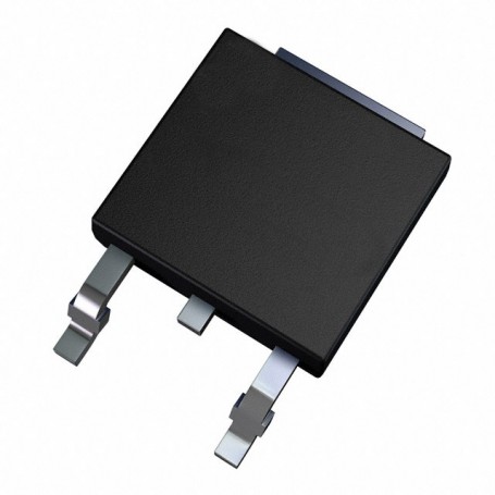

ماسفت PHD45N03 یک ترانزیستور قدرت کانال N با پکیج D-PAK  است که برای کاربردهای سوئیچینگ و کنترل جریان بالا طراحی شده است. این ماسفت دارای ولتاژ کاری حداکثر 25 ولت (Vds) و توانایی هدایت جریان تا 40 آمپر است، این ماسفت مناسب برای مدارهای منبع تغذیه سوئیچینگ (SMPS)، کنترل موتور، و مبدل‌های DC-DC است. پکیج سطح‌نصب D-PAK نیز دفع حرارت موثر و سازگاری با تولید انبوه را فراهم می‌کند.
Package / Case: D-PAK
Number of Channels:1 Channel
Transistor Polarity: N-Channel
Vds - Drain-Source Breakdown Voltage:25 V
Id - Continuous Drain Current:40A
Rds On - Drain-Source Resistance:21 mOhms
Vgs - Gate-Source Voltage:20 V
Maximum Operating Temperature:+ 150 C
Configuration:Single
Fall Time:40 ns
Height:2.38 mm
Length:6.73 mm
Minimum Operating Temperature:- 55 C
Pd - Power Dissipation:65 W
Rise Time:60 ns
Factory Pack Quantity:2500
Transistor Type:1 N-Channel
Typical Turn-Off Delay Time:35 ns
Typical Turn-On Delay Time:10 ns
