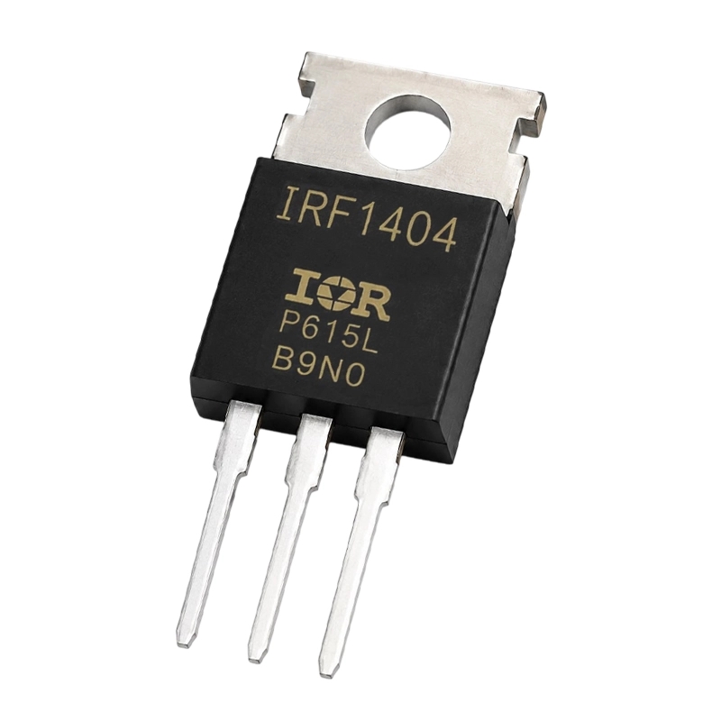

ماسفت IRF1404 نوع N-channel پکیج TO-220
کد کالا: 2111001581
ترانزیستور قدرت IRF1404 از نوع MOSFET کانال N است که برای سوئیچینگ جریان‌های بالا در مدارهای توان طراحی شده است. این قطعه با مقاومت حالت روشن پایین، پکیج TO-220 و قابلیت تحمل جریان بالا، گزینه‌ای مناسب برای کنترل موتورهای DC، منابع تغذیه سوئیچینگ و مدارهای مدیریت توان با ولتاژ پایین است.
4.7
3 رای‌دهنده
IRF1404 یک MOSFET قدرت کانال N از خانواده HEXFET شرکت International Rectifier است که امروزه تحت مجموعه Infineon عرضه می‌شود. این قطعه برای مدارهایی طراحی شده است که نیاز به کلیدزنی جریان بالا با تلفات هدایتی کم دارند و در کاربردهای توان پایین‌ولتاژ مورد استفاده قرار می‌گیرد. مقاومت حالت روشن پایین این MOSFET باعث کاهش افت ولتاژ هنگام عبور جریان و کاهش تولید گرما در مدار می‌شود. بدنه TO-220AB امکان نصب آسان روی هیت‌سینک را فراهم می‌کند، اما برای استفاده در جریان‌های بالا باید طراحی حرارتی، مسیر عبور جریان و شرایط کاری به‌صورت مناسب در نظر گرفته شود.
