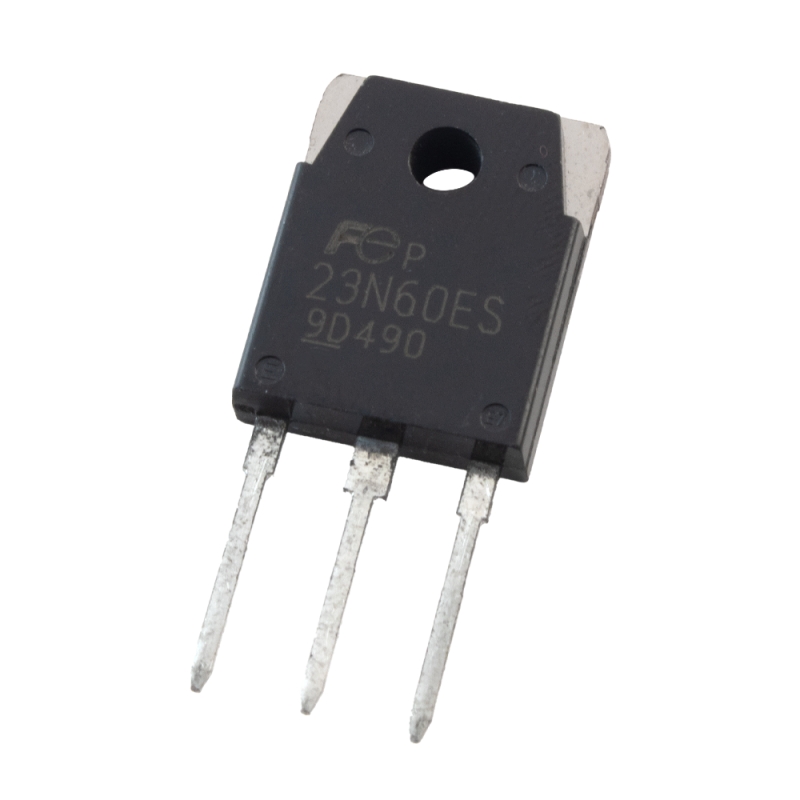

ماسفت FMH23N60E یک ترانزیستور قدرت N-Channel ولتاژ بالا از برند FUJI ژاپن است که برای منابع تغذیه سوئیچینگ، UPS، مبدل‌های DC-DC و مدارهای توان با راندمان بال
ماسفت FMH23N60E از سری Super FAP-E3 شرکت FUJI بوده و برای کاربردهای سوئیچینگ توان بالا با تلفات کم طراحی شده است. این قطعه از نوع N-Channel Silicon Power MOSFET بوده و به دلیل مقاومت روشن پایین، سرعت سوئیچینگ مناسب و قابلیت تحمل ولتاژ بالا، عملکرد پایداری در مدارهای صنعتی و منابع تغذیه ارائه می‌دهد.
ساختار داخلی این ماسفت باعث کاهش نویز سوئیچینگ و بهبود کنترل dv/dt می‌شود و در نتیجه راندمان کلی مدار افزایش پیدا می‌کند. همچنین محدوده دقیق ولتاژ آستانه گیت موجب کنترل بهتر در طراحی درایور می‌شود. این قطعه دارای قابلیت Avalanche بالا بوده و در شرایط بارهای القایی و تغییرات شدید جریان، مقاومت مناسبی در برابر تنش‌های الکتریکی دارد.
پکیج TO-3P نیز انتقال حرارت مناسب و نصب آسان روی هیت‌سینک را فراهم می‌کند و استفاده از آن را در طراحی اینورترها، منابع تغذیه و تجهیزات صنعتی توان بالا بسیار متداول ساخته است.
  • نوع قطعه: N-Channel Power MOSFET
  • پکیج: TO-3P
  • نوع نصب: Through Hole
  • ولتاژ Drain-Source: 600V
  • جریان Drain پیوسته: 23A
  • جریان Drain پالسی: 92A
  • ولتاژ Gate-Source: ±30V
  • مقاومت روشن RDS(on): 0.28Ω
  • ولتاژ آستانه گیت: 2.5V تا 3.5V
  • توان تلفاتی: 400W
  • جریان Avalanche: 23A
  • انرژی Avalanche: 1033.1mJ
  • ظرفیت ورودی: 6600pF
  • ظرفیت خروجی: 570pF
  • زمان روشن شدن: 39ns
  • زمان خاموش شدن: 216ns
  • بار کل گیت: 195nC
  • ولتاژ مستقیم دیود داخلی: 1.35V
  • مقاومت حرارتی Junction to Case: 0.313°C/W
  • بازه دمای کاری و نگهداری: ‎-55°C تا +150°C
  • برند: FUJI ELECTRIC
  • ساخت: ژاپن
این ماسفت برای مدارهای سوئیچینگ توان بالا و تجهیزات صنعتی طراحی شده و به دلیل تحمل ولتاژ بالا و تلفات کم، در منابع تغذیه و سیستم‌های تبدیل انرژی کاربرد گسترده‌ای دارد. عملکرد سریع و پایداری حرارتی مناسب، آن را به گزینه‌ای قابل اعتماد برای طراحی‌های صنعتی تبدیل کرده است.
  • منابع تغذیه سوئیچینگ
  • مبدل‌های DC-DC
  • سیستم UPS
  • اینورتر صنعتی
  • کنترلر موتور
  • مدارهای PWM
  • درایور بارهای القایی
  • تجهیزات مخابراتی
  • منابع تغذیه صنعتی
  • تجهیزات اتوماسیون
