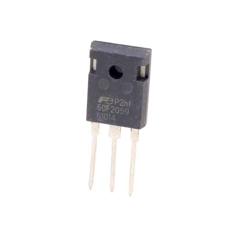

ماسفت قدرت FMW60N059S2FDHF از نوع N-Channel با ولتاژ 600 ولت و جریان 64 آمپر، مناسب برای کاربردهای سوئیچینگ صنعتی و منابع تغذیه سوئیچینگ
ماسفت قدرت مدل FMW60N059S2FDHF از سری Super J MOS® S2 ساخت شرکت FUJI Electric ژاپن، یک ماسفت تقویتی N-Channel با عملکرد بسیار سریع و تلفات پایین است. این ماسفت برای کاربردهای سوئیچینگ در منابع تغذیه، اینورترها و سیستم‌های کنترل موتور طراحی شده است.
ویژگی بارز این مدل مقاومت در حالت روشن پایین (RDS(on) حدود 0.052 اهم)، ظرفیت گیت کم و تحمل جریان‌های لحظه‌ای بالا تا 200 آمپر می‌باشد. طراحی داخلی آن باعث بهبود راندمان حرارتی و کاهش توان تلفاتی می‌شود. بدنه‌ی TO-247 آن انتقال حرارت به هیت‌سینک را تسهیل کرده و عملکرد پایدار در دماهای بالا را تضمین می‌کند.
این ماسفت دارای مقاومت حرارتی 0.368°C/W و توان اتلافی 340 وات در دمای کیس 25°C است و برای عملکرد در بازه‌ی دمایی -55 تا +150 درجه سانتی‌گراد بهینه‌سازی شده است.
  • نوع ترانزیستور: N-Channel Power MOSFET
  • ولتاژ Drain-Source (VDS): 600V
  • جریان Drain پیوسته (ID): 64.4A در 25°C / 40.7A در 100°C
  • جریان Drain پالسی (IDP): 200A
  • ولتاژ Gate-Source (VGS): ±30V
  • مقاومت Drain-Source در حالت روشن (RDS(on)): 0.052Ω typ @ VGS=10V, ID=25A
  • ولتاژ شکست Gate Threshold (VGS(th)): 3.0 تا 5.0V
  • توان تلفاتی (PD): 340W در 25°C
  • دمای کاری Junction: تا 150°C
  • رسانایی گیت (gfs): حداکثر 36S
  • ظرفیت ورودی (Ciss): 2680pF
  • زمان روشن شدن (td(on)): 28ns
  • زمان خاموش شدن (td(off)): 183ns
  • بسته‌بندی: TO-247
ماسفت FMW60N059S2FDHF در سامانه‌های قدرت و تجهیزات الکترونیکی صنعتی استفاده می‌شود که نیاز به راندمان بالا، کنترل دقیق و تلفات کم دارند.
  • منابع تغذیه سوئیچینگ (SMPS)
  • درایور موتورهای DC و BLDC
  • سیستم‌های اینورتر و UPS
  • تجهیزات صنعتی و کنترلی
  • مبدل‌های DC-DC و DC-AC
  • مدارات تقویت‌کننده قدرت
  • سیستم‌های توان بالا با فرکانس سوئیچ بالا
