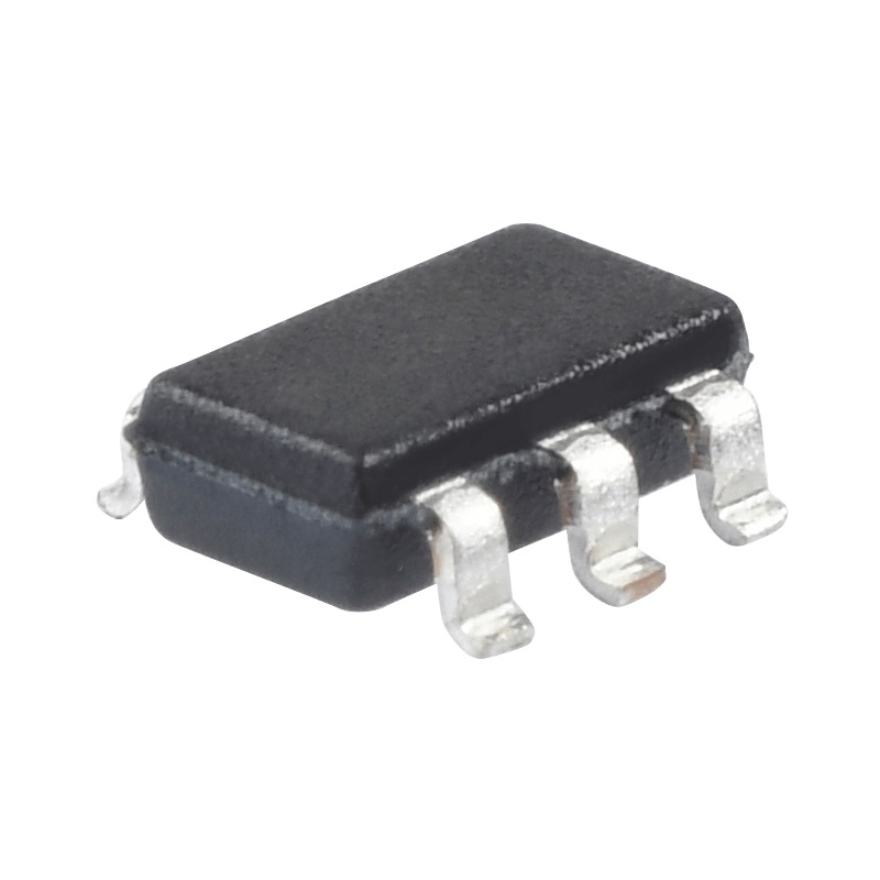

ماسفت SC8205 نوع N-Channel پکیج SOT-23-6
کد کالا: 2111001545
ترانزیستور ماسفت SC8205 نوع N-Channel با ولتاژ کاری 20V و جریان 6A، یک ماسفت دوبل با مقاومت پایین و سرعت سوئیچینگ بالا در پکیج SOT-23-6 مناسب مدارهای شارژ و حفاظت باتری‌های لیتیومی

ماسفت SC8205 ساخت شرکت ShenZhen Fine Mad Electronics یک ترانزیستور N-Channel Enhancement Mode MOSFET با ولتاژ شکست 20V و طراحی دوبل داخلی است. این قطعه به‌صورت یک جفت ماسفت N موازی در داخل یک پکیج مجتمع شده و معمولاً در ماژول‌های شارژ و حفاظت باتری‌های لیتیوم‌یون، مبدل‌های DC-DC، پاوربانک‌ها و سیستم‌های توزیع تغذیه کم‌ولتاژ استفاده می‌شود.
مقاومت Drain-Source در حالت روشن بسیار پایین بوده و بسته به ولتاژ گیت از 25 تا 75 میلی‌اهم متغیر است. این ویژگی باعث کاهش تلفات توان و افزایش بازده در مدارهای تغذیه می‌شود.
طراحی نیمه‌هادی به روش planar technology و پوشش فلزی بهینه، پایداری حرارتی و توان تحمل جریان را تا 6A پیوسته و 20A پالس افزایش داده است. همچنین، پاسخ سریع به تغییرات ولتاژ گیت و شارژ گیت پایین (حدود 8nC) این ماسفت را برای کاربردهای سوئیچینگ با فرکانس بالا بسیار مناسب کرده است.
  • نوع ترانزیستور: N-Channel Enhancement MOSFET
  • ولتاژ Drain-Source (Vds): 20V
  • ولتاژ Gate-Source (Vgs): ±12V
  • جریان Drain پیوسته (Id): 6A
  • جریان پالس (Idm): 20A
  • مقاومت Drain-Source (RDS(on)):
  • • 75mΩ @ Vgs=1.8V, Id=2A
    • 38mΩ @ Vgs=2.5V, Id=3.5A
    • 30mΩ @ Vgs=4V, Id=4.5A
    • 25mΩ @ Vgs=10V, Id=5A
  • ولتاژ آستانه گیت (Vgs(th)): 0.5V تا 1.5V
  • توان تلفاتی (Pd): 2W در 25°C
  • دمای کاری: -55°C تا +150°C
  • ظرفیت ورودی (Ciss): 522pF
  • ظرفیت خروجی (Coss): 98pF
  • ظرفیت بازگشتی (Crss): 75pF
  • زمان روشن شدن (td(on)): 10~20ns
  • پکیج: SOT-23-6
ماسفت SC8205 به دلیل توان بالا، تلفات کم و سرعت سوئیچینگ مناسب، در کاربردهای زیر استفاده می‌شود
  • مدارهای شارژ و حفاظت باتری لیتیوم‌یون
  • ماژول‌های پاوربانک و تغذیه USB
  • مدارهای سوئیچینگ DC-DC
  • مدارهای کنترل موتور و درایور بارهای مقاومتی
  • محافظ ولتاژ و جریان در سیستم‌های الکترونیکی قابل حمل
  • مدارهای سوئیچینگ پرسرعت در بردهای کامپکت
