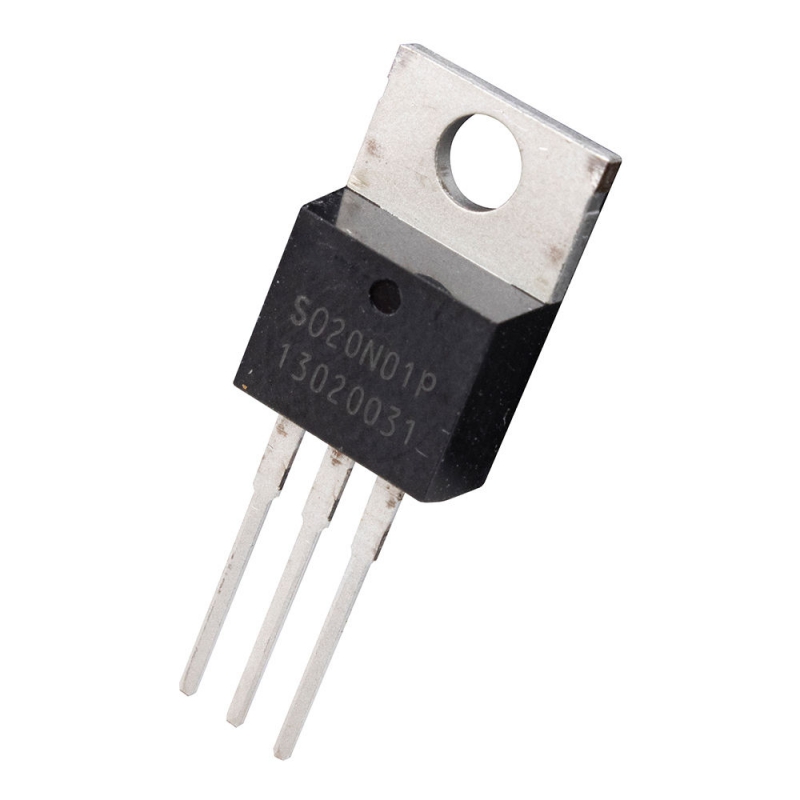

ماسفت SG20N01P نوع N-Channel تایوانی مارک SiliconGear پکیج TO-220
کد کالا: 2111001174
ماسفت 20 ولت 40 آمپر SG20N01P نوع N-Channel مارک SiliconGear پکیج TO-220
50 2% 53,704‎ تومان
548,000 ریال
Brand : SiliconGear
P/N : SG20N01F
Type of Transistor: MOSFET
Maximum Drain-Source Voltage |Vds|: 20V
Maximum Gate-Source Voltage |Vgs|: 20 V
Maximum Gate-Threshold Voltage |Vgs(th)|: 0.8V
Maximum Drain Current |Id|: 40A
Package: TO-220
پکیج
TO-220
پلاریته
N-CHANNEL
