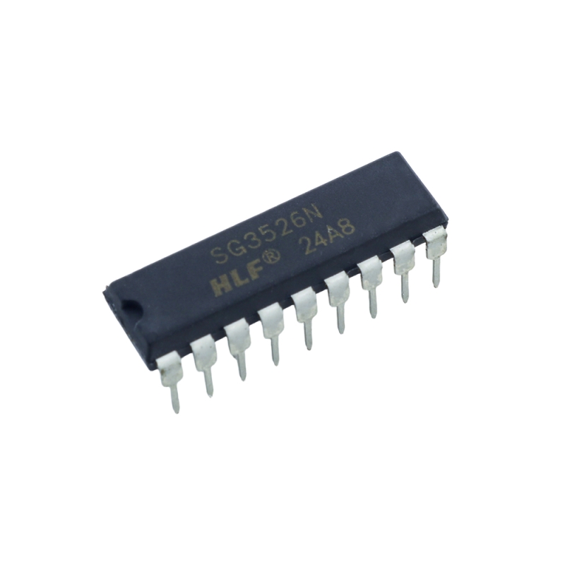

تراشه PWM کنترلر SG3526N پکیج DIP
کد کالا: 2101015111
تراشه PWM کنترلر SG3526N کنترلر مدولاسیون عرض پالس با فرکانس ثابت و خروجی‌های توان بالا، مناسب برای منابع تغذیه سوئیچینگ منابع تغذیه سوئیچینگ و مبدل‌های قدرت از نوع Push-Pull، Half-Bridge، Flyback و Forward و مبدل‌های قدرت پکیج DIP-18

تراشه SG3526N یک کنترلر PWM سطح بالا با ساختار جریان‌مدار است که برای طراحی منابع تغذیه سوئیچینگ، مبدل‌های DC-DC و مدارهای قدرت صنعتی استفاده می‌شود. این آی‌سی دارای رفرنس ولتاژ دقیق 5.0 V، اسیلاتور داخلی با امکان تنظیم کامل فرکانس، تقویت‌کننده خطا، مقایسه‌گر جریان، Soft-Start داخلی و محافظت Undervoltage Lockout است. خروجی‌های قدرتمند آن با قابلیت ±100mA برای درایو مستقیم MOSFET یا BJT به‌کار می‌روند. SG3526 شامل بخش‌های مرجع، PWM، منطق حافظه، Metering F/F و درایورهای دوگانه برای حالت‌های Push-Pull، Half-Bridge و Single-Ended است. وجود تنظیم Dead-Time و محدودساز جریان دیجیتال باعث افزایش ایمنی و پایداری در کاربردهای صنعتی می‌شود. پکیج DIP-18 نیز نصب آسان، تست‌پذیری مناسب و سازگاری بالا با پروژه‌های طراحی و تعمیرات پاور را فراهم می‌کند.
  • ولتاژ تغذیه (V_CC): از 8V تا 35V
  • ولتاژ تغذیه بخش درایور (VC): از 4.5V تا 35V
  • مرجع ولتاژ (V_ref): مقدار typ برابر 5.00V با دقت ±1%
  • فرکانس اسیلاتور: از 1Hz تا 400kHz (بر اساس RT و CT)
  • جریان خروجی هر درایور: مقدار ±100mA
  • حداکثر Duty Cycle: مقدار typ برابر 49% برای هر خروجی در حالت Push-Pull
  • حداقل Duty Cycle: مقدار 0%
  • ولتاژ سنس جریان (Vsense): مقدار typ برابر 100mV
  • زمان Rise خروجی (در CL=1000 pF): مقدار typ برابر 0.3µs
  • زمان Fall خروجی: مقدار typ برابر 0.1µs
  • جریان راه‌اندازی (Shutdown فعال): مقدار typ برابر 18mA
  • دمای کاری Junction: از ‎0 °C تا ‎+125°C
  • نوع پکیج: DIP-18
