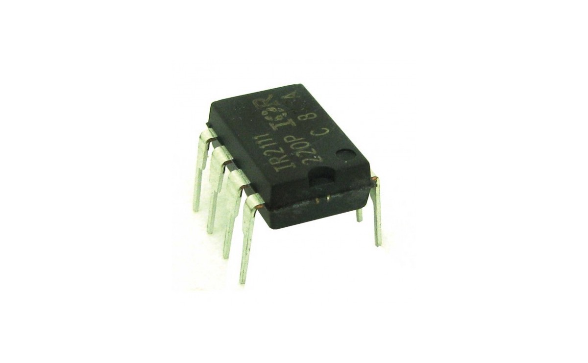

درایور ماسفت IR2111 پکیج PDIP-8
کد کالا: 2111001048
تراشه IR2111 یک درایور گیت نیم‌پل High-Side و Low-Side برای راه‌اندازی MOSFET و IGBT کانال N است. این تراشه با کانال شناور تا 600V، تغذیه 10 تا 20V و Dead-Time داخلی، برای اینورترها، مبدل‌های توان و مدارهای Half-Bridge کاربرد دارد.

IR2111 یک تراشه درایور گیت ولتاژ بالا برای کنترل دو ترانزیستور قدرت در ساختار Half-Bridge است. این تراشه دارای دو خروجی وابسته High-Side و Low-Side بوده و امکان راه‌اندازی MOSFET یا IGBT کانال N در هر دو بخش نیم‌پل را فراهم می‌کند.کانال شناور High-Side قابلیت کار با ولتاژ آفست تا 600V را دارد و می‌تواند با استفاده از مدار Bootstrap، گیت ترانزیستور بخش بالایی نیم‌پل را راه‌اندازی کند. بخش Low-Side نیز وظیفه کنترل ترانزیستور پایینی را بر عهده دارد.IR2111 از یک ورودی منطقی برای کنترل خروجی‌های مکمل استفاده می‌کند. Dead-Time داخلی و منطق جلوگیری از هدایت هم‌زمان خروجی‌ها، احتمال Shoot-Through ناشی از روشن‌شدن هم‌زمان دو ترانزیستور نیم‌پل را کاهش می‌دهد.فناوری HVIC و CMOS مقاوم در برابر Latch-Up، حفاظت Undervoltage Lockout و خروجی‌های بافرشده از دیگر قابلیت‌های این تراشه هستند. پکیج PDIP-8 و نصب Through-Hole نیز استفاده از IR2111 را در بردهای سوراخ‌دار، تعمیرات و نمونه‌سازی آسان می‌کند.
