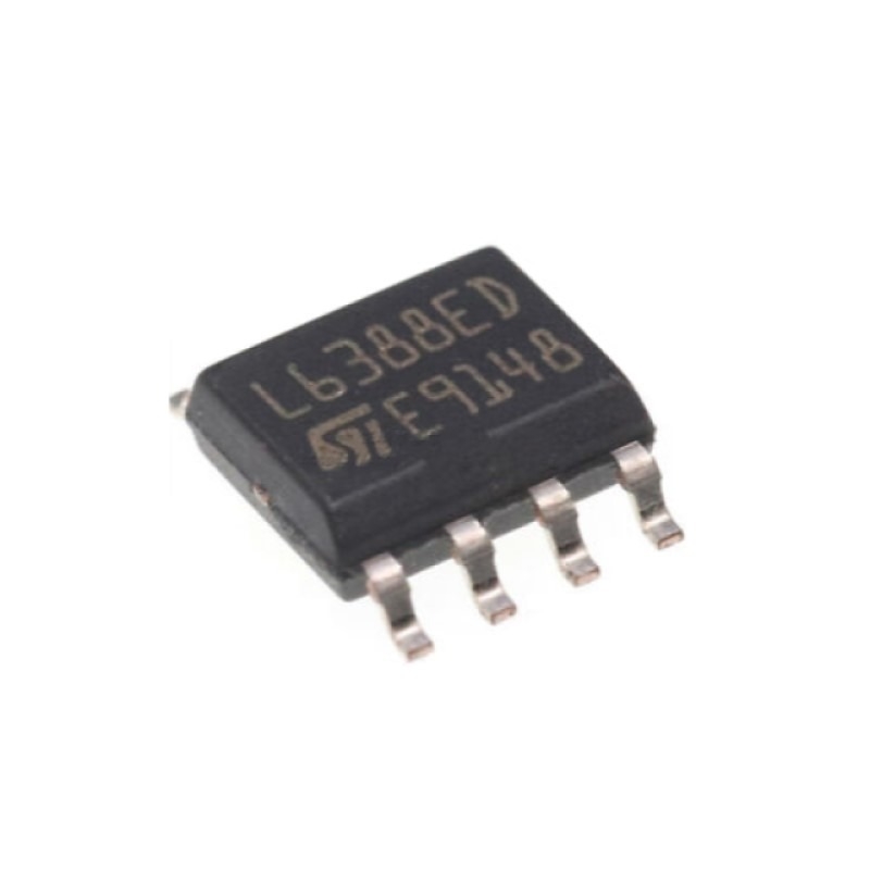

تراشه درایور ماسفت L6388ED پکیج SO-8
کد کالا: 2101016026
درایور L6388ED دو کاناله برای کنترل گیت ماسفت یا IGBT با قابلیت عملکرد در مدارهای نیم‌پل تا 600 ولت پکیج SO-8

تراشه L6388ED از شرکت STMicroelectronics، یک درایور گیت دو کاناله (High-side و Low-side) است که برای راه‌اندازی نیم‌پل‌های ماسفت یا IGBT طراحی شده است. این قطعه امکان راه‌اندازی سویچ‌های قدرت تا 600 ولت را فراهم می‌کند و از ورودی‌های منطقی سازگار با استانداردهای TTL و CMOS (3.3، 5 یا 15ولت) پشتیبانی می‌نماید. از ویژگی‌های مهم این تراشه می‌توان به دیود بوست داخلی، زمان مرده (Dead-Time) قابل اطمینان برای جلوگیری از روشن‌شدن همزمان دو ترانزیستور، و عملکرد سریع سوئیچینگ اشاره کرد. این درایور مناسب کاربردهای صنعتی، منابع تغذیه سوئیچینگ، موتور درایورها و سیستم‌های روشنایی با ولتاژ بالا می‌باشد.
  • ولتاژ کاری: حداکثر 17V
  • راه‌اندازی سویچ‌های قدرت High-side: تا 600V
  • ولتاژ خروجی High-side: حدود 580V
  • جریان خروجی (Source): حداکثر 400mA
  • جریان خروجی (Sink): حداکثر 650mA
  • فرکانس کاری: تا 400kHz
  • زمان‌ خیز (Rise time): حدود 70ns
  • زمان‌ افت (Fall time): حدود 40ns
  • توان مصرفی: حداکثر 750mW
  • پکیج: SOI-8

Specifications
  • Brand:STMicroelectronics
  • Logic Type: CMOS, TTL
  • Output Current: 0.65 A
  • Supply Voltage: 17V
  • Pin Count: 8
  • Package Type: SO-8
  • Number of Outputs: 2
  • Driver Type: MOSFET
  • Topology: Half Bridge
  • High and Low Sides Dependency: Independent
  • Number of Drivers: 2
  • Bridge Type: Half Bridge
  • Polarity: Non-Inverting
  • Mounting Type: Surface Mount
