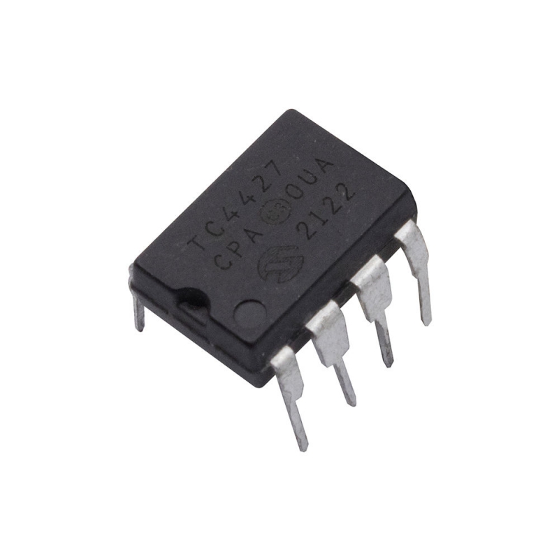

تراشه درایور ماسفت TC4427CPA
کد کالا: 2111001015
تراشه TC4427CPA یک درایور گیت MOSFET دو کانال Low-Side با خروجی‌های مستقل و Non-Inverting است. این تراشه با جریان خروجی پالسی 1.5A، تغذیه 4.5 تا 18V و پکیج DIP هشت‌پایه، برای افزایش سرعت سوئیچینگ MOSFET در مدارهای قدرت مناسب است.

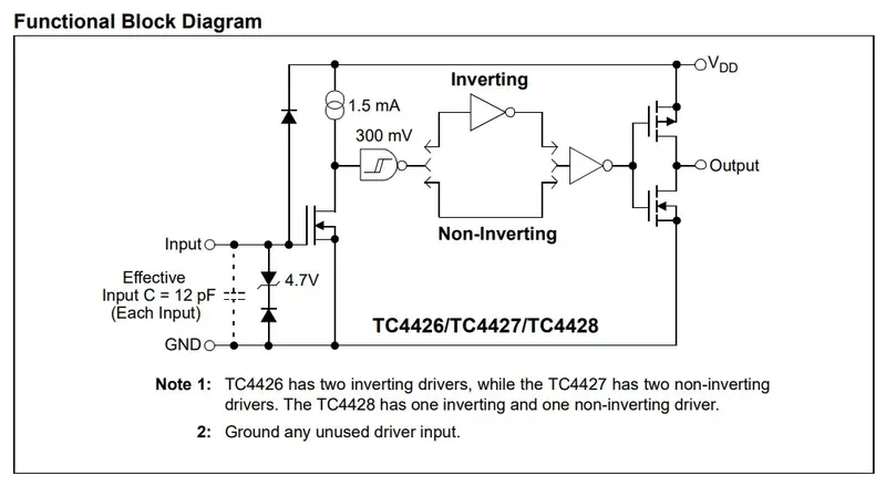

    سلام با این آی سی ماسفت n رو برای مثبت درایو کرد؟
    • پشتیبانی | 7 ماه پیش
      شاهین همت زاده سلام و احترام، طبق دیتاشیت رسمی TC4427 این تراشه یک درایور گیت دوکاناله با خروجی پوش‌پول است و می‌تواند گیت ماسفت N را در پیکربندی‌های مختلف درایو کند، اما برای قرار دادن ماسفت N در مسیر مثبت باید از آرایش High‑Side استفاده شود که به سطح گیت بالاتر از ولتاژ ورودی نیاز دارد و TC4427 چنین ولتاژی را ایجاد نمی‌کند، بنابراین این آی‌سی به‌تنهایی برای درایو مستقیم ماسفت N در مسیر مثبت قابل تأیید نیست.

      علیرضا زرعی بارنجی سلام و احترام،
      تراشه TC4427CPA از شرکت Microchip یک درایور گیت ماسفت دو کاناله با خروجی غیر معکوس و جریان پیک ۱.۵ آمپر است که برای کاربردهای با سرعت بالا طراحی شده است. بر اساس دیتاشیت رسمی، این درایور قادر است بارهای خازنی تا ۱۰۰۰ پیکوفاراد را در کمتر از ۳۰ نانوثانیه شارژ یا دشارژ کند. زمان‌های افزایش و کاهش سیگنال (rise/fall time) حدود ۱۹ نانوثانیه هستند که برای فرکانس‌های بالا بسیار مناسب است.
      با توجه به مشخصات فوق، عملکرد مطلوب این تراشه در فرکانس‌های بالای ۱ مگاهرتز نشان‌دهنده کیفیت بالای آن است. ویژگی‌هایی مانند مقاومت خروجی پایین (~۷ اهم)، حفاظت در برابر ESD تا ۲ کیلوولت و تحمل جریان معکوس تا ۰.۵ آمپر نیز از مزایای این درایور محسوب می‌شوند.
      برای دستیابی به عملکرد بهینه، توصیه می‌شود از خازن بای‌پس ۰.۱ میکروفاراد نزدیک پایه VDD استفاده شود و مسیرهای زمین و تغذیه کوتاه و با امپدانس پایین طراحی شوند.
