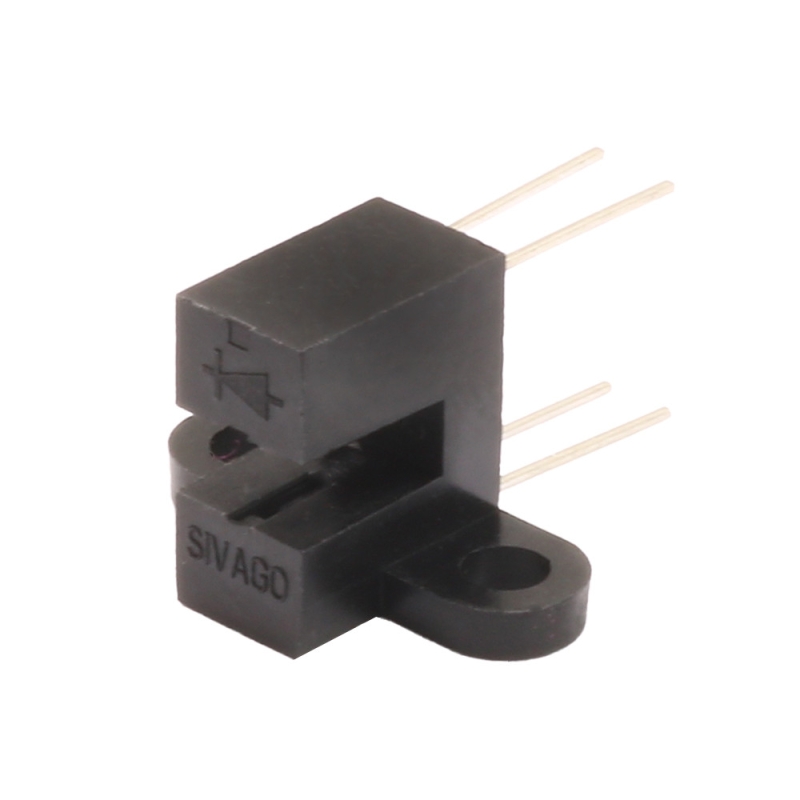

اپتوکانتر TP806 یک سنسور نوری شیار‌دار با سرعت سوئیچینگ بالا برای تشخیص عبور اجسام و شمارش پالس
549,000 ریال
اپتوکانتر TP806 یک سنسور نوری U شکل است که شامل یک دیود مادون قرمز (Infrared GaAs LED) به‌عنوان فرستنده و یک فوتوترانزیستور NPN به‌عنوان گیرنده می‌باشد. با عبور یک مانع نوری (مثل شیار دیسک یا پره چرخنده) از بین شکاف، پرتو نوری قطع شده و تغییر وضعیت خروجی رخ می‌دهد. این قطعه به دلیل سرعت پاسخ‌دهی بالا، برای کاربردهایی مانند شمارنده‌های چرخشی، چاپگر، دستگاه‌های فکس و اسکنرها بسیار مناسب است. بدنه مشکی این اپتوکانتر باعث کاهش اثر نور محیط و افزایش دقت عملکرد می‌شود.
  • نوع قطعه: اپتوکانتر نوری U شکل
  • نوع خروجی: فوتوترانزیستور NPN
  • عرض شیار اپتیکی: استاندارد برای دیسک‌های شمارنده (حدود 3 میلی‌متر)
  • نوع دیود نوری: GaAs Infrared LED
  • ولتاژ مستقیم دیود نوری: 1.2 تا 1.35 ولت در جریان 20 میلی‌آمپر
  • جریان معکوس دیود نوری: حداکثر 100 میکروآمپر در 5 ولت معکوس
  • حداکثر جریان مستقیم دیود: 50 میلی‌آمپر
  • پیک جریان پالسی دیود: 3 آمپر (پالس 1μs، تکرار 300Hz)
  • توان مصرفی دیود نوری: حداکثر 175 میلی‌وات
  • ولتاژ شکست کلکتور-امیتر: حداقل 30 ولت
  • ولتاژ شکست امیتر-کلکتور: حداقل 5 ولت
  • جریان تاریک (Dark Current): حداکثر 100 نانوآمپر در VCE=10V
  • ولتاژ اشباع کلکتور-امیتر: حداکثر 0.4 ولت در جریان 0.2 میلی‌آمپر و جریان LED برابر 20 میلی‌آمپر
  • جریان خروجی در حالت روشن: حداقل 0.8 میلی‌آمپر
  • محدوده دمای کاری: 40- تا 85+ درجه سانتی‌گراد
  • محدوده دمای نگهداری: 50- تا 100+ درجه سانتی‌گراد
  • نوع نصب: نصب مستقیم روی برد یا سوکت Dual Inline
  • جنس بدنه: پلاستیک مشکی مقاوم در برابر نور محیط
این سنسور برای تشخیص عبور اشیاء یا شیارها در مسیر نوری و تعیین موقعیت، سرعت یا تعداد مناسب است.
