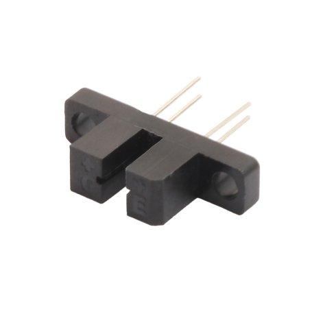

اپتوکانتر H21A1 یک سنسور قطع نوری شیار‌دار برای تشخیص عبور اجسام یا شمارش پالس‌های مکانیکی
637,000 ریال
اپتوکانتر H21A1 از ترکیب یک دیود مادون قرمز گالیم-آرسناید به‌عنوان فرستنده و یک فتوترانزیستور سیلیکونی به‌عنوان گیرنده بهره می‌برد که هر دو درون یک محفظه پلاستیکی سیاه‌رنگ و شیار‌دار قرار گرفته‌اند. در حالت عادی، نور مادون قرمز از دیود به ترانزیستور می‌تابد و جریان خروجی وجود دارد. با ورود یک جسم کدر به داخل شیار، مسیر نور قطع شده و جریان خروجی قطع یا کاهش می‌یابد. این رفتار به‌عنوان یک کلید نوری قابل استفاده است. این قطعه با سرعت سوئیچینگ مناسب، مقاومت در برابر نور محیط و ابعاد فشرده، انتخابی ایده‌آل برای شمارش دور موتور، موقعیت‌یابی مکانیکی، یا کاربردهای کنترل صنعتی است. طراحی مکانیکی دقیق آن امکان نصب ساده و قابل اطمینان در فضاهای کوچک را نیز فراهم کرده است.
  • نوع خروجی: فتوترانزیستور (Phototransistor Output)
  • جنس بدنه: پلاستیک مات برای حذف نویز نوری محیط
  • ولتاژ کلکتور-امیتر: تا 30V
  • جریان کلکتور: تا 20mA
  • ولتاژ معکوس ورودی: تا 6V
  • جریان مستقیم LED: تا 50mA
  • توان مصرفی فرستنده: 100mW
  • توان مصرفی گیرنده: 150mW
  • فاصله بین فرستنده و گیرنده: تقریباً 3.2mm
  • ابعاد کلی: 24.7mm × 19.2mm × 6.35mm
  • زمان پاسخ‌دهی (روشن شدن): حدود 8μs
  • زمان پاسخ‌دهی (خاموش شدن): حدود 50μs
  • ترتیب پایه‌ها:
    PIN1: آند
    PIN2: کاتد
    PIN3: کلکتور
    PIN4: امیتر
اپتوکانتر H21A1 در صنایع الکترونیک و اتوماسیون برای تشخیص حرکت، شمارش، موقعیت‌یابی یا کنترل دقیق مکانیکی مورد استفاده قرار می‌گیرد. این قطعه به‌ویژه در کاربردهایی با فضای محدود و نیاز به سرعت بالا بسیار مؤثر عمل می‌کند.
  • شمارنده دور موتور در دستگاه‌های صنعتی
  • حسگر موقعیت خطی یا زاویه‌ای
  • شناسایی عبور اجسام در نوار نقاله
  • کنترل درب‌های خودکار
  • سیستم‌های شمارشگر ورودی/خروجی
  • پروژه‌های رباتیک تعقیب خط
  • تشخیص حرکت در چاپگرها یا اسکنرها
  • ماشین‌های بسته‌بندی خودکار
  • سیستم‌های فیدبک برای سروو موتورها
  • حسگرهای توقف در دستگاه‌های CNC
