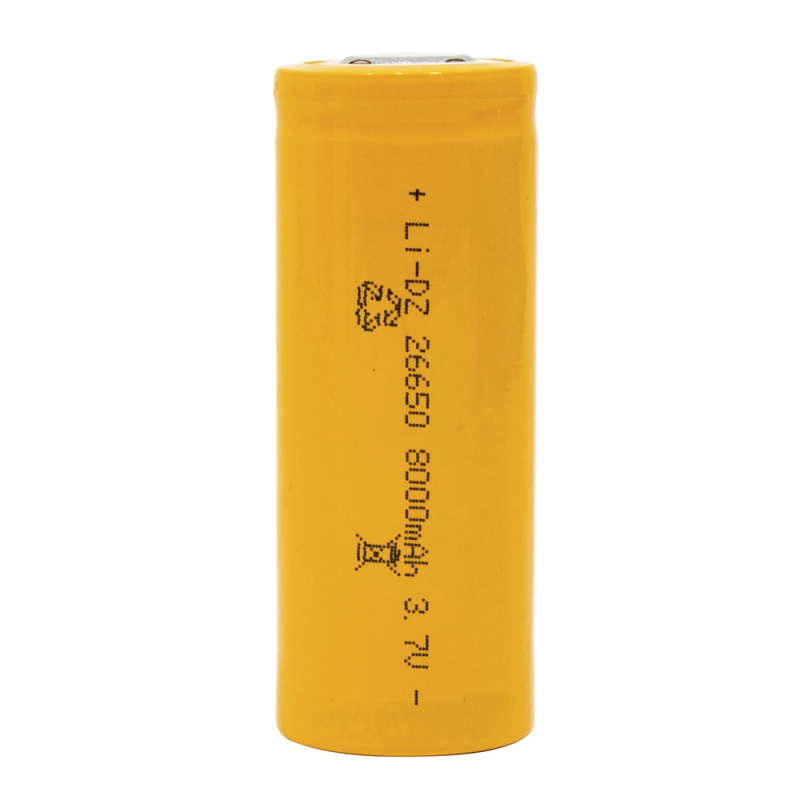

باتری لیتیوم یون 3.7v سایز 26650 8000mAh
کد کالا: 2221005011
باتری لیتیوم یون 3.7 ولت ظرفیت 8000 میلی آمپر ساعت سایز 26650
تکنولوژی باتری لیتیوم یون - LI-ion
ولتاژ باتری 3.7 ولت
سایز باتری 26650
ظرفیت نامی 8000 میلی آمپر ساعت
حداکثر قطر خارجی 26 میلی متر
حداکثر ارتفاع 68.5 میلی متر
وزن 74.5 گرم
قابلیت شارژ دارد
بسته بندی تکی
ساخت کشور چین
(توجه نمائید ظرفیت واقعی باتری بسیار پایینتر از مقدار نامی بوده و قیمت پایین هم به همین دلیل میباشد)
