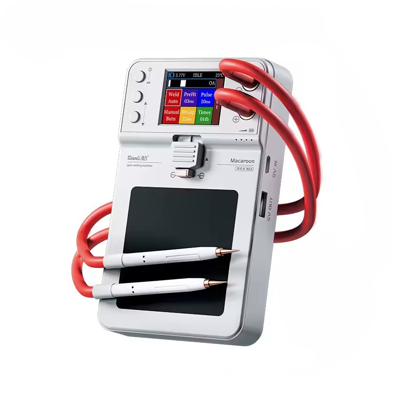

QianLi Macaron Max 3Gen یک دستگاه جوش نقطه‌زن پیشرفته و همه‌کاره است که با طراحی یکپارچه (All-in-One) نیاز به برد یا ماژول جانبی را به‌طور کامل حذف کرده است. این دستگاه به باتری لیتیوم پلیمری داخلی مجهز بوده و با پورت Type-C شارژ می‌شود؛ بنابراین کاملاً قابل حمل بوده و برای استفاده در کارگاه، تعمیرات سیار و میز کار بسیار مناسب است.

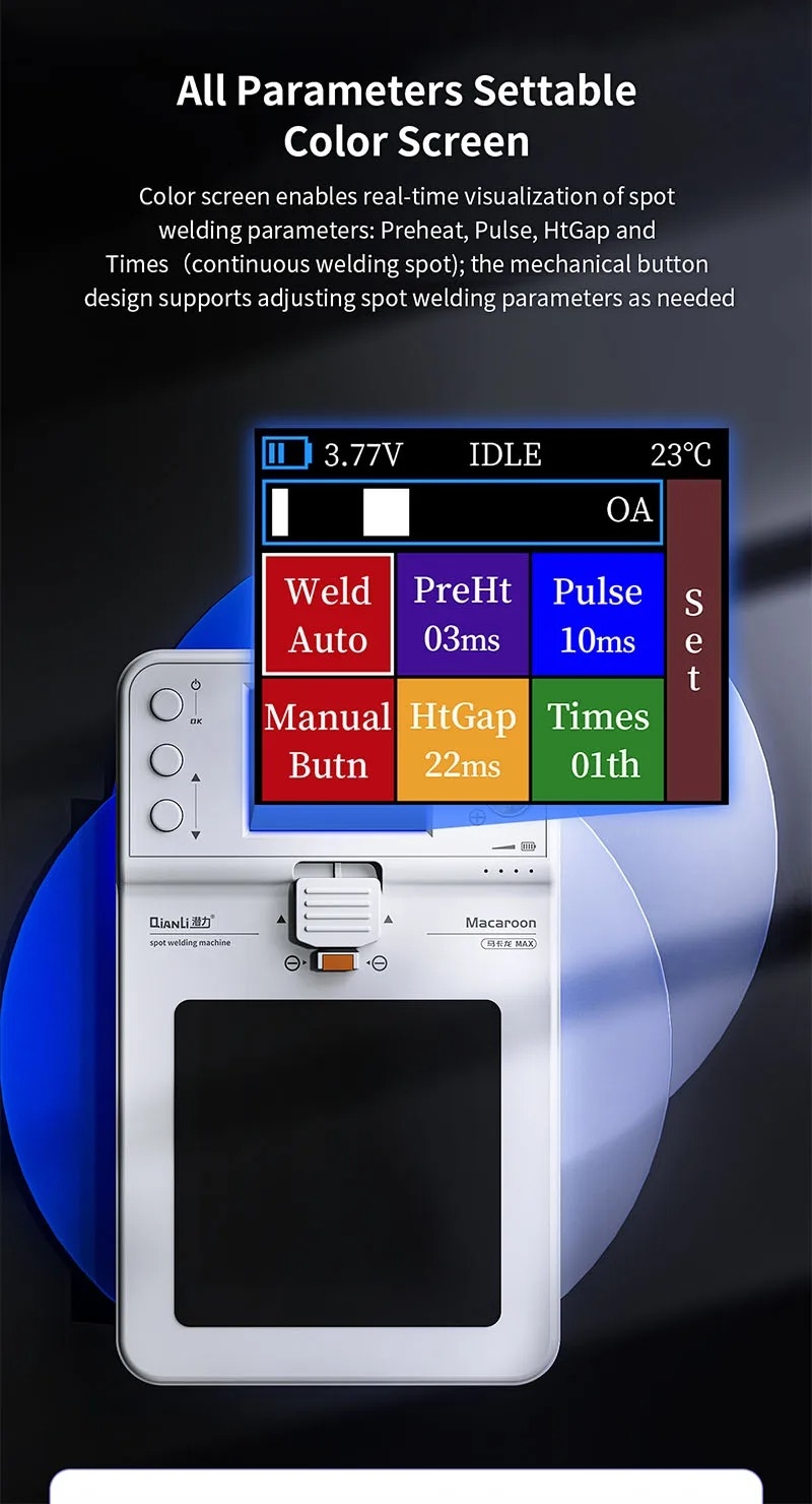

نمایشگر رنگی این مدل امکان مشاهده و تنظیم لحظه‌ای تمام پارامترهای جوش از جمله Preheat، Pulse، فاصله پالس (HtGap) و تعداد تکرار (Times) را فراهم می‌کند. پشتیبانی از جوش نقطه‌ای دو پالسه باعث استحکام بالاتر اتصال نیکل به باتری شده و کنترل دقیق انرژی، کیفیت جوش را به شکل محسوسی افزایش می‌دهد.

  • نمایشگر رنگی با قابلیت تنظیم کامل پارامترها

  • قلم جوش یکپارچه با نوک مس

  • کلیدهای فیزیکی برای تنظیم سریع و دقیق
  • پایه‌های سیلیکونی ضدلغزش مقاوم در برابر حرارت
