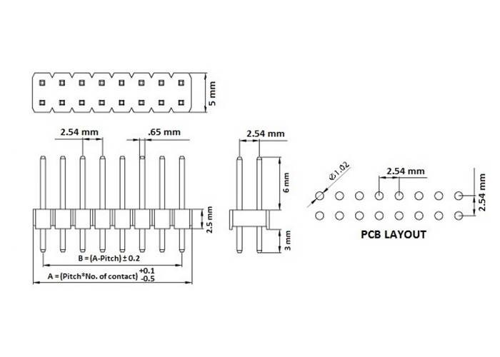

کانکتور نری دو ردیفه 80 پین با فاصله استاندارد 2.54 میلی‌متر، مناسب برای اتصال بردهای توسعه و ماژول‌ها
100 2% 26,068‎ تومان
500 3% 25,802‎ تومان
1000 4% 25,536‎ تومان
266,000 ریال
پین هدر نری 2×40 یکی از پرکاربردترین قطعات اتصال در پروژه‌های الکترونیکی است. این کانکتور دو ردیفه، شامل 80 پین نری با گام 2.54 میلی‌متر بوده و برای اتصال برد به برد یا برد به ماژول مورد استفاده قرار می‌گیرد. طراحی آن به صورت صاف (Straight) بوده و امکان لحیم‌کاری مستقیم روی بردهای PCB را فراهم می‌سازد. پین‌ها دارای آبکاری مقاوم برای جلوگیری از اکسید شدن هستند و بدنه پلاستیکی مقاوم در برابر حرارت، عملکرد مطمئن در لحیم‌کاری را تضمین می‌کند. این مدل قابلیت برش به تعداد پین دلخواه را نیز دارد و با اغلب بردها، بردبردها، و ماژول‌های مبتنی بر آردوینو، رزبری‌پای و میکروکنترلرها سازگار است.
  • نوع: نری دو ردیفه (Straight Male Header)
  • تعداد پین: 80 عدد (2 ردیف 40 تایی)
  • فاصله بین پین‌ها: 2.54mm
  • فاصله بین ردیف‌ها: 2.54mm
  • ارتفاع کلی پین‌ها: 11.5mm (6mm بالا، 3mm پایین، 2.5mm بدنه)
  • ابعاد مقطع پین: حدود 0.65mm × 0.25mm
  • عرض کلی بدنه: 5mm
  • جنس بدنه: پلاستیک مقاوم حرارتی
  • جنس پین‌ها: فلز آبکاری‌شده ضدزنگ
  • قابل برش به طول دلخواه
  • سازگار با بردبرد و سوکت مادگی استاندارد
پین هدر 2×40 نری صاف به‌دلیل تعداد بالای پین، گزینه‌ای مناسب برای پروژه‌هایی با تعداد زیاد خطوط داده یا تغذیه است و در طراحی‌های صنعتی، آموزشی و ماژولار به‌طور گسترده استفاده می‌شود.
  • اتصال ماژول‌های دو ردیفه
  • بردهای آردوینو و توسعه
  • رزبری‌پای و ماژول‌های جانبی
  • بردهای FPGA و میکروکنترلر
  • پروژه‌های آموزشی و نمونه‌سازی
  • مدارهای تست و دیباگ
  • سیستم‌های ورودی/خروجی گسترده
  • اتصال بین دو برد یا طبقه الکترونیکی
  • مبدل‌های پین و بردهای تطبیق‌دهنده
  • جداکننده ماژول‌ها برای ارتقاء و تعمیر
