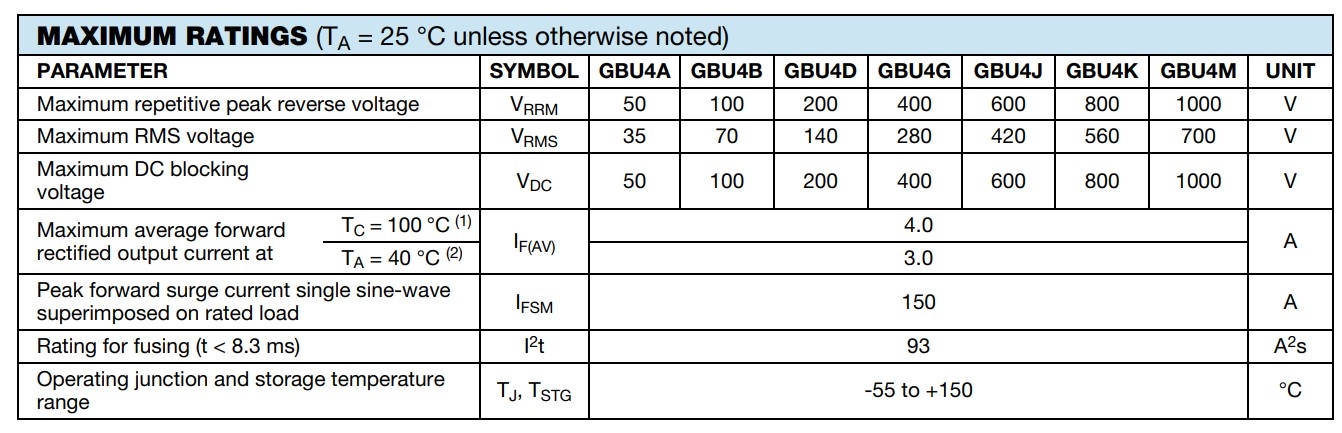

پل دیود GBU4K یکسوساز تمام‌موج تک‌فاز برای تبدیل جریان متناوب به مستقیم با تحمل ولتاژ معکوس پیک 800 ولت و جریان خروجی 4 آمپر در دمای بدنه 100 درجه سانتی‌گراد، گزینه‌ای ایده‌آل برای منابع تغذیه سوئیچینگ
پل دیود GBU4K از سری محصولات باکیفیت شرکت Vishay است که با بهره‌گیری از تکنولوژی Glass Passivated عملکردی پایدار و تلفات حرارتی پایینی را ارائه می‌دهد. این قطعه وظیفه یکسوسازی جریان در ورودی مدارات الکترونیکی را بر عهده دارد و به دلیل پکیج تخت GBU، برای کاربردهایی که با محدودیت ارتفاع یا فضا مواجه هستند بسیار مناسب است. یکی از مزایای اصلی این مدل، توانایی هدایت جریان 4 آمپری در صورت نصب هیت‌سینک مناسب است که بازدهی سیستم را در بارهای مداوم افزایش می‌دهد. استحکام بالای بدنه در برابر ولتاژهای ناگهانی و جریان‌های هجومی ناشی از شارژ خازن‌های صافی، طول عمر بالای این قطعه را در محیط‌های صنعتی تضمین می‌کند. همچنین، این محصول با استانداردهای زیست‌محیطی RoHS سازگار بوده و فرآیند لحیم‌کاری آن مطابق با استانداردهای روز بین‌المللی است. طراحی پایه‌ها به صورت خطی (In-line) اجازه می‌دهد تا جریان هوا به خوبی از میان آن‌ها عبور کرده و خنک‌سازی طبیعی بهبود یابد. انتخاب این پل دیود برای طراحانی که به دنبال تعادل میان ابعاد کوچک و توان خروجی بالا هستند، یک اولویت فنی به شمار می‌آید.
  • نوع قطعه: Bridge Rectifier
  • پکیج: GBU (In-line)
  • حداکثر ولتاژ معکوس تکرارپذیر: 800V
  • حداکثر ولتاژ موثر: 560V
  • حداکثر ولتاژ مسدودکننده DC: 800V
  • جریان خروجی متوسط: 4.0A (در دمای بدنه 100 درجه سانتی‌گراد)
  • جریان خروجی در هوای آزاد: 3.0A (در دمای محیط 40 درجه سانتی‌گراد)
  • حداکثر جریان هجومی لحظه‌ای: 150A
  • افت ولتاژ مستقیم: 1.0V (در جریان 4.0A)
  • محدوده دمای کاری: -55 to +150 °C
  • قدرت دی‌الکتریک بدنه: 1500VRMS
