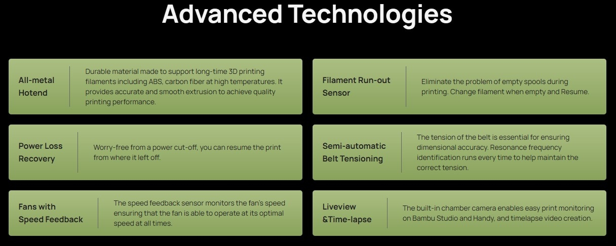

پرینتر Bambu Lab P1S با بهره‌گیری از مجموعه‌ای از فناوری‌های پیشرفته طراحی شده است تا فرآیند چاپ سه‌بعدی با دقت بالا، پایداری مناسب و کمترین میزان خطا انجام شود. استفاده از هات‌اند تمام فلزی، سنسورهای هوشمند و سیستم‌های کنترلی خودکار باعث شده این پرینتر عملکردی قابل اعتماد در چاپ‌های طولانی‌مدت داشته باشد. این فناوری‌ها علاوه بر افزایش کیفیت چاپ، باعث سهولت استفاده و کاهش نیاز به تنظیمات دستی نیز می‌شوند.
هات‌اند تمام فلزی (All-Metal Hotend) امکان چاپ در دماهای بالا را فراهم می‌کند و برای استفاده طولانی‌مدت طراحی شده است. این نوع هات‌اند باعث خروج یکنواخت فیلامنت شده و کیفیت چاپ را بهبود می‌بخشد و برای فیلامنت‌هایی مانند ABS و مواد مهندسی مناسب است.
سنسور اتمام فیلامنت (Filament Run-out Sensor) در صورت تمام شدن فیلامنت، چاپ را متوقف می‌کند تا از خراب شدن قطعه جلوگیری شود. پس از تعویض فیلامنت، چاپ می‌تواند از همان نقطه ادامه پیدا کند.
قابلیت ادامه چاپ پس از قطع برق (Power Loss Recovery) این امکان را فراهم می‌کند که در صورت قطع ناگهانی برق، چاپ از همان مرحله قبلی ادامه پیدا کند و نیازی به شروع مجدد نباشد.
سیستم تنظیم نیمه‌خودکار کشش تسمه‌ها (Semi-automatic Belt Tensioning) به حفظ کشش مناسب تسمه‌های حرکتی کمک می‌کند و باعث افزایش دقت حرکتی و کاهش خطا در چاپ می‌شود.
فن‌های مجهز به سنسور بازخورد سرعت (Fans with Speed Feedback) سرعت چرخش فن‌ها را به صورت مداوم کنترل می‌کنند تا سیستم خنک‌کاری همیشه در بهترین شرایط کاری قرار داشته باشد و کیفیت چاپ ثابت باقی بماند.
دوربین داخلی و Timelapse (Live View & Time-lapse) امکان مشاهده روند چاپ از راه دور و ثبت ویدئو Timelapse از فرآیند چاپ را فراهم می‌کند و از طریق نرم‌افزارهای Bambu Studio و Bambu Handy قابل دسترسی است.

  • Compatible with Cura, PrusaSlicer, and SuperSlicer
  • Supported operating systems: Windows and macOS
