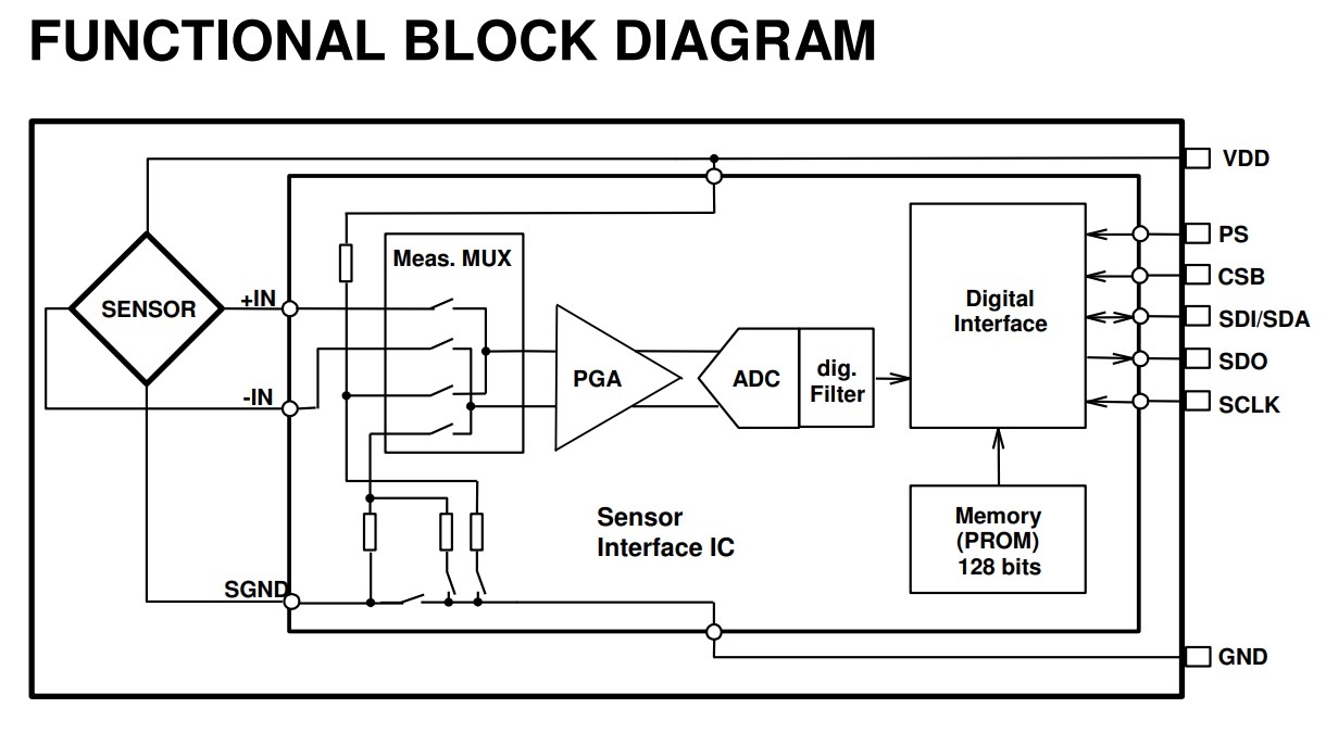

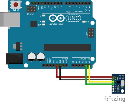

ماژول GY-63 یک ماژول سنسور فشار و ارتفاع بارومتریک مجهز به تراشه MS5611-01BA03 است که برای اندازه‌گیری فشار هوا، دما و محاسبه ارتفاع استفاده می‌شود. این ماژول با رابط‌های ارتباطی I2C و SPI برای اتصال به آردوینو، ESP8266، رزبری‌پای و سایر میکروکنترلرها مناسب است.
11,600,000 ریال
ماژول سنسور فشار و ارتفاع GY-63 شامل سنسور MS5611 نسل جدیدی از سنسورهای دارای رزولوشن بالا شرکت MEAS سوییس با پروتکل های ارتباطی SPI و I2C میباشد. این سنسور فشار  بارومتریک برای سنجش ارتفاع با رزولوشن 10CM ارایه شده است.سنسور فشار MS5611 شامل خروجی خطی و متناظر با فشار، یک مبدل بسیار کم مصرف 24 بیتی ADC و ضرایب کالیبراسیون کارخانه بوده که داده های فشار و دما  را  با دقت 24 بیت به صورت دیجیتال ارسال می کند.کاربر می تواند با توجه به امکانات سنسور ارتفاع MS5611 حالات عملکردی مختلفی را در جهت تعیین سرعت تبدیل داده و مصرف توان ،برای سنسور تعریف کند.

  • پروژه‌های Arduino و ESP8266

The GY-63 MS5611-01BA03 High Precision Pressure Sensor Height Sensor Module with SPI and I2C bus interface. This barometric pressure sensor is optimized for altimeters and variometers with an altitude resolution of 10 cm. The sensor module includes a high linearity pressure sensor and an ultra low power; 24 bit ΔΣ ADC with internal factory calibrated coefficients. It provides a precise digital 24 Bit pressure and temperature value and different operation modes; that allow the user to optimize for conversion speed and current consumption.
A high resolution temperature output allows the implementation of an altimeter/thermometer function without any additional sensor. The MS5611-01BA can be interfaced to virtually any micro controller. The communication protocol is simple, without the need of programming internal registers in the device.
