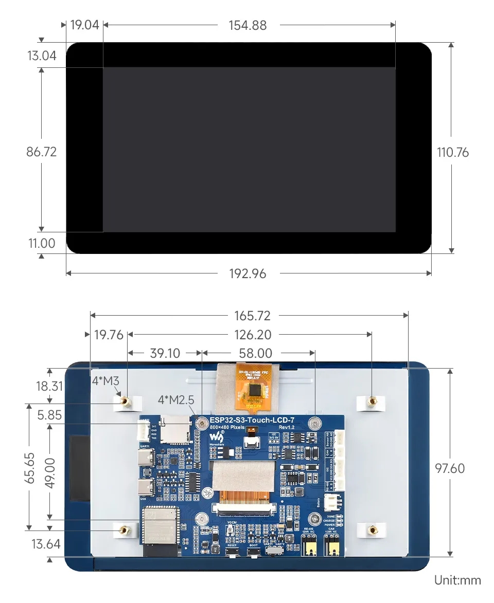

  • ابعاد نسخه لمسی: 192.96 × 110.76 میلی متر

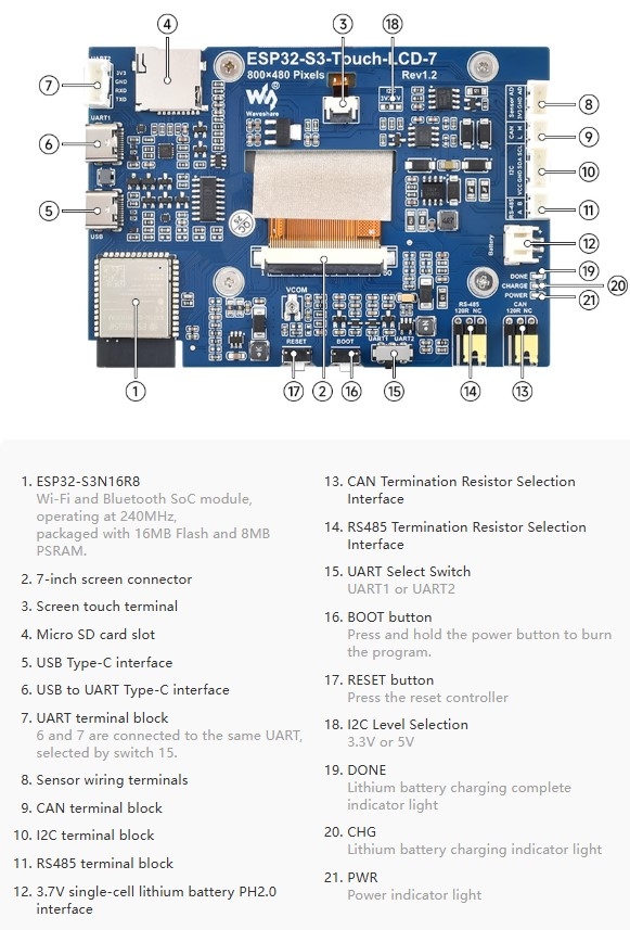

      • LCD Connector: اتصال کابل فلت نمایشگر 7 اینچی
      • Touch Connector: اتصال کابل فلت پنل لمسی
      • TF Card Slot: نصب کارت حافظه TF
      • USB Type-C: تغذیه و پروگرام برد
      • USB TO UART Type-C: رابط USB به UART1
      • UART2 Connector: رابط UART2؛ انتخاب UART1 یا UART2 توسط کلید UART Selection انجام می‌شود
      • Sensor Header: کانکتور اتصال سنسور
      • CAN Header: رابط باس CAN
      • I2C Header: رابط اتصال تجهیزات I2C
      • RS485 Header: رابط ارتباط RS485
      • Battery PH2.0: ورودی باتری لیتیومی تک‌سل 3.7V
      • CAN Terminal Resistor Selection: انتخاب مقاومت ترمینال CAN
      • RS485 Terminal Resistor Selection: انتخاب مقاومت ترمینال RS485
      • UART Selection: انتخاب UART1 یا UART2
      • BOOT: با نگه داشتن این کلید، برد وارد حالت پروگرام می‌شود
      • RESET: ریست کنترلر
      • I2C Level Selection: انتخاب سطح I2C بین 3.3V و 5V
      • DONE: نشانگر تکمیل شارژ باتری لیتیومی
      • CHG: نشانگر در حال شارژ بودن باتری لیتیومی
      • PWR: نشانگر تغذیه برد
