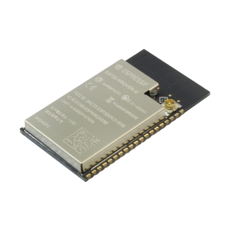

ماژول ESP32-WROVER بر پایه چیپ ESP32 طراحی شده و از هر دو رابط ارتباطی وای‌فای و بلوتوث پشتیبانی می‌کند. این ماژول برای کاربردهایی طراحی شده که نیاز به پردازش قوی‌تر، حافظه بیشتر و ارتباط بی‌سیم مطمئن‌تری دارند. مدل WROVER دارای آنتن IPEX خارجی بوده و از حافظه فلش 8 مگابایت و حافظه PSRAM به اندازه 4 مگابایت بهره می‌برد.
چیپ ESP32 استفاده‌شده در این ماژول شامل یک پردازنده دو هسته‌ای با فرکانس کاری تا 240 مگاهرتز است که امکان انجام پردازش‌های سنگین مانند شناسایی تصویر، رمزنگاری و ارتباطات بلادرنگ را فراهم می‌سازد. پشتیبانی از بلوتوث کلاسیک و BLE در کنار وای‌فای 802.11 b/g/n، این ماژول را به انتخابی بسیار مناسب برای طیف گسترده‌ای از پروژه‌ها تبدیل کرده است. همچنین این ماژول دارای مدارهای مجتمع RF، آنتن، کریستال و فیلترهای لازم به‌صورت داخلی بوده و با استفاده از پین‌های استاندارد در بردبردها و ماژول‌های توسعه قابل‌استفاده است.
پردازنده: دو هسته‌ای با فرکانس کاری تا 240 مگاهرتز
حافظه FLASH برابر 8MB
حافظه PSRAM برابر 4MB
پروتکل‌های بی‌سیم: Wi-Fi 802.11 b/g/n و Bluetooth 4.2 (BLE و کلاسیک)
ولتاژ کاری: 3.0 تا 3.6 ولت (معمولاً 3.3 ولت)
آنتن: کانکتور IPEX برای آنتن خارجی
دمای کاری: -40 تا +85 درجه سانتی‌گراد
تعداد GPIO: بیش از 30 پین قابل برنامه‌ریزی
پروتکل‌های پشتیبانی‌شده: SPI, I2C, UART, PWM, ADC, DAC
پکیج ماژول: SMT با پین‌هدر دو طرفه
ابعاد: تقریباً 18 × 31 میلی‌متر
نسخه ماژول: ESP32-WROVER-IE V1.3
کاربرد
ماژول ESP32-WROVER به دلیل قدرت پردازشی بالا، حافظه RAM اضافی و قابلیت‌های ارتباطی گسترده، در پروژه‌های حرفه‌ای اینترنت اشیاء و سیستم‌های توکار کاربرد دارد. این ماژول مناسب پروژه‌هایی است که نیاز به انتقال داده‌های زیاد، پردازش همزمان، یا پشتیبانی از چندین پروتکل ارتباطی دارند. همچنین در پروژه‌هایی که نیاز به برد بلندتر و آنتن خارجی وجود دارد (مانند محیط‌های صنعتی یا فضاهای باز) انتخاب مناسبی است.
