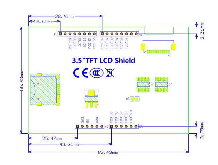

شیلد نمایشگر TFT لمسی 3.5 اینچ با رزولوشن 320×480 پیکسل و رابط موازی 8 بیتی، سازگار با آردوینو UNO و Mega2560 بدون نیاز به سیم‌کشی

این شیلد نمایشگر لمسی 3.5 اینچ از نوع TFT رنگی بوده و به یک صفحه‌نمایش لمسی مقاومتی مجهز است که امکان تعامل مستقیم کاربر با پروژه را فراهم می‌کند. ارتباط این شیلد با آردوینو از طریق رابط موازی 8 بیتی انجام می‌شود که باعث افزایش سرعت انتقال داده و بهبود نرخ به‌روزرسانی تصویر نسبت به رابط‌های سریال می‌گردد. رزولوشن 320×480 پیکسل، کیفیت تصویری مناسب برای نمایش منوها، داده‌ها، گرافیک‌ها و رابط‌های کاربری گرافیکی فراهم می‌کند.
طراحی شیلد به‌گونه‌ای است که بدون هیچ‌گونه سیم‌کشی اضافی، مستقیماً روی بردهای آردوینو UNO و Mega2560 نصب می‌شود. چیپ درایور ILI9481B مدیریت کامل نمایش تصویر را بر عهده دارد و با کتابخانه‌های متن‌باز آردوینو سازگار است. نور پس‌زمینه نمایشگر به‌صورت دائم فعال بوده و از ولتاژ 3.3 ولت تغذیه می‌شود. وجود قلم لمسی، کار با صفحه را دقیق‌تر کرده و این شیلد را به گزینه‌ای مناسب برای ساخت رابط‌های کاربری، پنل‌های کنترلی و پروژه‌های آموزشی تبدیل می‌کند.

    و در صورتی که قابل استفاده باشد آیا پایه آزاد جهت اتصال سنسورها وجود دارد یا همه پایه ها توسط نمایشگر استفاده می شود؟
      محسن فرحانی سلام، قابل استفاده است و در شکل دوم پایه هایی که اشغال می شود را می توانید مشاهده کنید.
