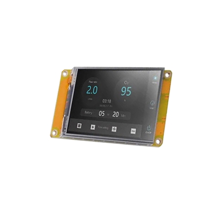

نمایشگر Nextion NX3224F028 یک نمایشگر HMI با صفحه لمسی مقاومتی و رابط کاربری گرافیکی پیشرفته است که با پردازنده داخلی ARM Cortex-M0+ با فرکانس 64 مگاهرتز طراحی شده است. این ماژول از خانواده Discovery بوده و نسبت به سری پایه، عملکردی تا 30٪ بهینه‌تر دارد. نمایشگر با وضوح 240x320 پیکسل و پشتیبانی از 65 هزار رنگ، تجربه بصری مناسبی را در طراحی‌های صنعتی و خانگی فراهم می‌کند. این ماژول از طریق رابط سریال TTL با انواع بردها و میکروکنترلرها مانند Arduino، ESP8266، STM32، AVR، PIC و حتی 8051 سازگار است. حافظه فلش 4 مگابایت برای ذخیره گرافیک‌ها و فونت‌ها، حافظه RAM با ظرفیت 3584 بایت و بافر دستور 1024 بایت، امکانات کافی برای طراحی رابط‌های پیچیده را فراهم می‌سازد. به‌علاوه، نرم‌افزار ویرایشگر اختصاصی Nextion امکان طراحی رابط کاربری گرافیکی را به‌صورت drag & drop ساده کرده و نیاز به کدنویسی پیچیده را حذف می‌کند.
  • نوع نمایشگر: TFT-LCD لمسی مقاومتی 2.8 اینچ
  • رزولوشن: 240×320 پیکسل
  • تعداد رنگ: ‎65K RGB
  • پردازنده داخلی: STM32 ARM Cortex-M0+ با فرکانس 64 MHz
  • حافظه فلش: 4 MB
  • حافظه رم :‎3584 
  • بافر دستور: ‎1024 Byte
  • رابط ارتباطی: سریال TTL (4 پین XH2.54 شامل +5V، TX، RX، GND)
  • فرمت کارت حافظه: microSD (حداکثر 32 GB، فقط برای بروزرسانی فریمور)
  • نرخ انتقال سریال: ‎2400 تا ‎115200 bps
  • ولتاژ خروجی سطح بالا: حداقل 3.0 V، معمولی 3.2 V
  • ولتاژ خروجی سطح پایین: حداکثر 0.2 V
  • ولتاژ ورودی سطح بالا: حداقل 2.0 V، حداکثر 5.0 V
  • ولتاژ ورودی سطح پایین: حداقل ‎-0.7 V، حداکثر 1.3 V
  • دمای کاری: ‎-20°C تا ‎70°C
  • دمای نگهداری: ‎-30°C تا ‎80°C
  • رطوبت کاری: ‎10% تا ‎90% RH
  • جریان در حالت Sleep: ‎0.25 mA
  • رابط USB: ندارد
این نمایشگر برای طراحی رابط گرافیکی انسان-ماشین (HMI) در تجهیزات صنعتی، دستگاه‌های خانگی هوشمند، پرینترهای سه‌بعدی، سیستم‌های پایش محیط، ترمینال‌های کنترل، تجهیزات پزشکی و ابزارهای سفارشی مبتنی بر میکروکنترلر بسیار مناسب است.
  • سیستم‌های کنترل صنعتی
  • پرینترهای سه‌بعدی
  • پروژه‌های آردوینو و ESP32
  • پایانه‌های ورودی کاربر (User Interface)
  • دستگاه‌های اندازه‌گیری هوشمند
  • نمایشگر پنل خانه‌های هوشمند
  • تجهیزات پزشکی و آزمایشگاهی
  • کنترل هوشمند گلخانه و دما
  • رابط گرافیکی تجهیزات آموزشی
  • سیستم‌های مانیتورینگ امنیتی
Nextion NX3224F028 is a 2.8 Discovery series SMART HMI Touch display having a resistive touch screen. The discovery series of Nextion displays are cost-effective HMI solutions based on STM32GO ARM Cortex-M0+ 64MHz Onboard MCU Processor. In the discovery series when the Deep Sleep Mode is activated, the devices working current is down to 0.25 mA. Your Battery Powered HMI device will last a longer working time with such a low power consumption. Compared to the Nextion basic series the discovery series reaches up to 30% more performance improvement. Nextion Discovery NX3224F028 2.8 Resistive Touchscreen Display is so simple to the interface that it can easily work with Arduino, Raspberry Pi, ESP8266, ESP32, PIC Microcontroller, AVR controller, ARM Microcontroller and you wont believe it will work even with basic 8051 microcontrollers basically it will work with any board or Microcontroller that has UART port. Nextion includes a hardware part (a series of TFT boards) and a software part (theNextion editor). The Nextion TFT board uses only one serial port to communicate. Nextion editor has mass components such as button, text, progress bar, slider, instrument panel etc. to enrich the interface design. And the drag-and-drop function ensures that users spend less time in programming. With the help of this WYSIWYG editor, designing a GUI is a piece of cake.
Feature
2.8 LCD-TFT Resistive HMI touch display module
320 x 240 screen resolution
RGB 65K true-to-life colours
Onboard ARM Cortex-M0+ 64MHz MCU
3584 Byte SRAM
4 MB Flash memory
XH2.54 4 Pins (+5V, TX, RX, GND) TTL serial interface
Specifications
Brand: Nextion
Model: Nextion NX3224F028
Input Voltage (V): DC 5V 500mA
Pixel Resolution : 320x240 pixel
Panel Type : TFT
Color : 64K 65536 colors
Backlight : LED White
Backlight Lifetime (Avg) >30,000 Hours
Working Temperature Range (C) : -20 to 70
