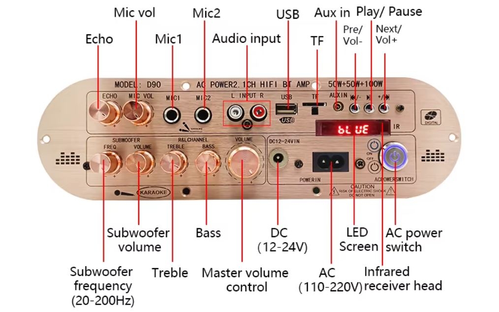

کنترل‌ها و تنظیمات
  • کنترل Bass
  • کنترل Treble
  • کنترل Volume اصلی
  • کنترل اکو (ECHO)
  • کنترل حجم میکروفن (MIC VOL)
  • کنترل میکروفن 1 و میکروفن 2 به صورت جداگانه
  • کنترل ولوم ساب‌ووفر
  • کلید انتخاب حالت (MODE)
  • نمایشگر LED برای حالت‌ها و فرکانس FM

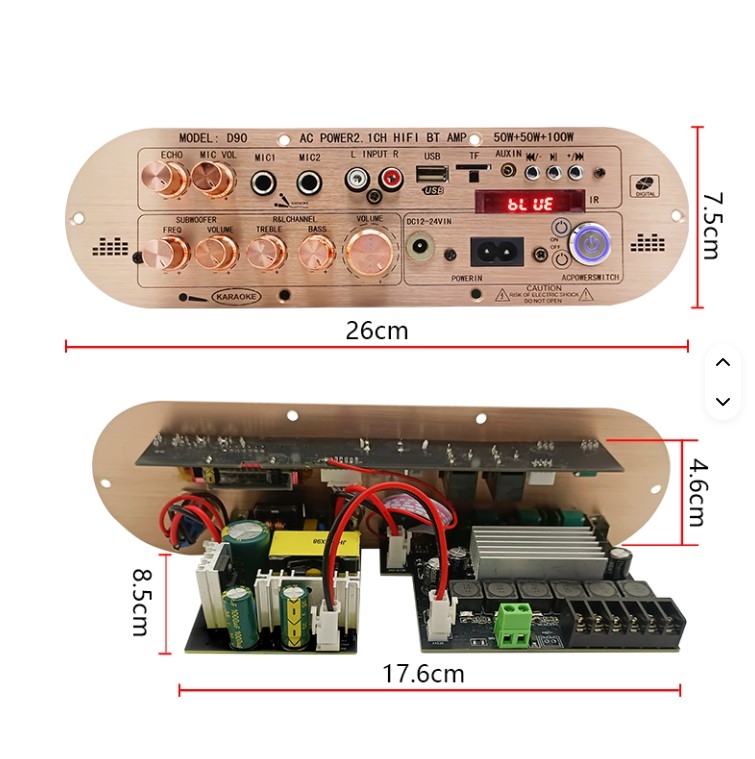

مشخصات عمومی
  • مدل: D90
  • نوع پنل: آمپلی‌فایر چندمنظوره 2.1 کانال
  • جنس بدنه: فلزی / رنگ طلایی
  • ابعاد پنل: عرض: 26*7.5*17.6 سانتی متر
  • عمق برد: 8.5 سانتی متر
  • ارتفاع برد داخلی: 4.6 سانتی متر
  • قطر سوراخ پیچ نصبی: 4 میلی‌متر (سایز M4)
  • فاصله جا پیچ: طولی 25 سانتی متر / عرضی 6.5 سانتی متر

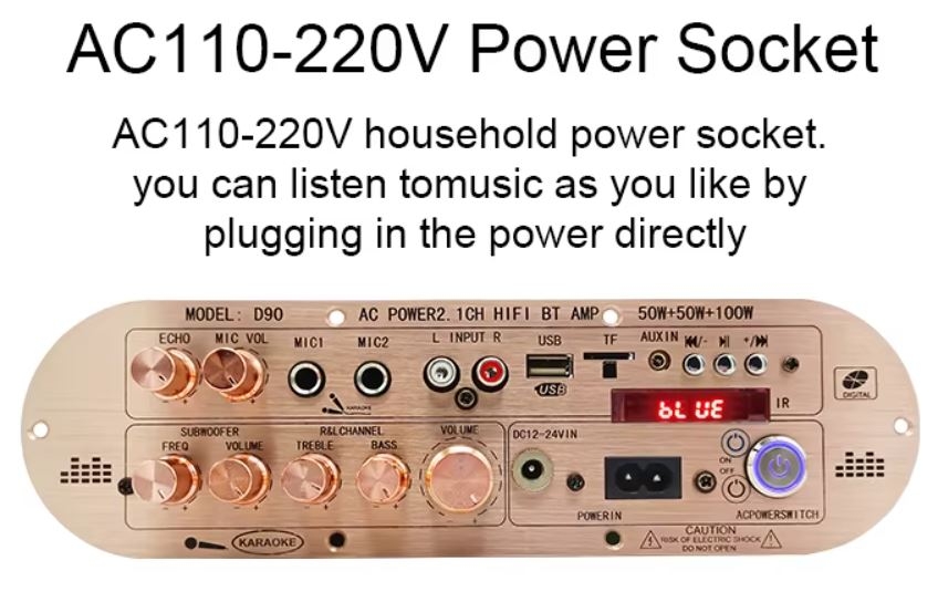

1. اتصال تغذیه
دو روش برای برق‌دهی وجود دارد:
الف) ورودی AC
  • اتصال مستقیم AC 220V به سوکت AC
  • پس از اتصال، کلید AC POWER را روشن کنید(هشدار: رعایت ایمنی الزامی است)
ب) ورودی DC
  • تغذیه بین DC 12V تا 24V به کانکتور DC IN
  • برای اسپیکر چمدانی یا پاوربانک 12V/24V استفاده می‌شود

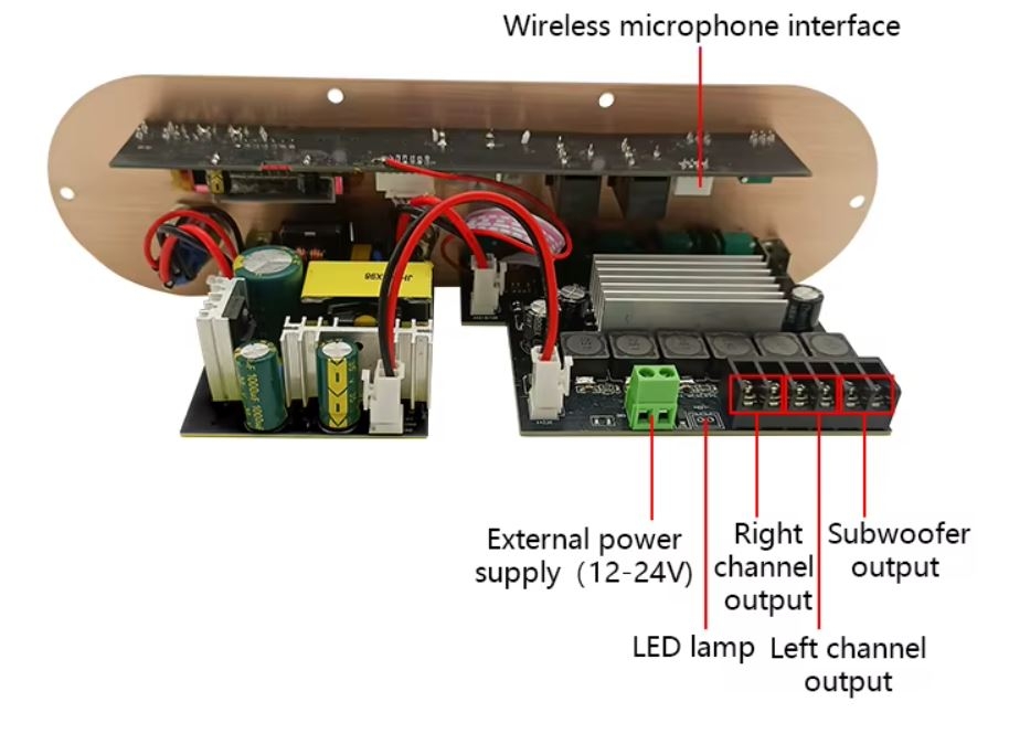

  • محمد حسین ابراهیمی | 3 ماه پیش
    سلام توان واقعی اس و با ۱۲ ولت ۲۰ امپر میشه از تمام توان استفاده کرد
    • پشتیبانی | 3 ماه پیش
      محمد حسین ابراهیمی سلام و احترام، توان نامی این پنل ۵۰+۵۰+۱۰۰ وات اعلام شده، اما اطلاعات رسمی و قابل استناد از سازنده درباره توان RMS و توان خروجی دقیق در ولتاژهای مختلف ارائه نشده است. بنابراین نمی‌توان تأیید کرد که با تغذیه ۱۲ ولت ۲۰ آمپر تمام ۲۰۰ وات خروجی قابل دستیابی باشد. متأسفانه اطلاعات رسمی از سوی شرکت سازنده در این خصوص ارائه نشده است.
  • رضا شمگانی | 3 ماه پیش خریدار
    سلام روی برد یک خروجی led هست این 12 ولت هستش؟
      رضا شمگانی سلام و احترام، متأسفانه اطلاعات رسمی از سوی شرکت سازنده در خصوص ولتاژ دقیق خروجی کانکتور LED این برد ارائه نشده است؛ بنابراین نمی‌توان ۱۲ ولت بودن این خروجی را تأیید کرد.
    سلام ببخشید 24 ولت چند امپر
      محمد حسین ابراهیمی سلام و احترام، اطلاعات رسمی مربوط به جریان مصرفی دقیق این پنل در ولتاژ ۲۴ ولت ارائه نشده است. میزان جریان موردنیاز به توان خروجی تنظیم‌شده، میزان صدا و بار بلندگوها بستگی دارد و امکان اعلام مقدار قطعی وجود ندارد.
  • ابوالفضل سخنگو | 3 ماه پیش خریدار
    سلام وقت بخیر
    خودمون میتونیم پک باتری درست کنیم با شارژر مخصوص
    که هم اسپیکر شارژی باشه هم مستقیم به برق ؟
    و یه سوال دیگه پک باتری که باید تهیه کنم برای حداقل ۴ الی ۵ ساعت استفاده از اسپیکر
    حدودا باتری چند امپر میخواد
    یه راهنمایی کلی در باتری میکنین
      ابوالفضل سخنگو سلام و احترام، بله، می‌توان برای این پنل پک باتری ساخت؛ ورودی DC آن ۱۲ تا ۲۴ ولت است. برای پک لیتیومی، استفاده از BMS متناسب، شارژر مخصوص همان تعداد سلول و مدار تغییر مسیر تغذیه ضروری است و اتصال هم‌زمان برق و باتری بدون مدار مناسب توصیه نمی‌شود. برای ۴ تا ۵ ساعت کارکرد، ظرفیت به توان واقعی پخش وابسته است؛ مثلاً با مصرف متوسط ۵۰ وات حدود ۲۵۰Wh انرژی نیاز دارید. پک ۵ سل سری با ظرفیت حدود ۱۲ تا ۱۵Ah می‌تواند مبنای مناسبی باشد، ولی ظرفیت دقیق باید بر اساس توان واقعی بلندگوها محاسبه شود.
  • مجتبی رحمان زاده | 4 ماه پیش
    سلام. من چند سوال داشتم ممنون میشم جواب بدین. اول اینکه خروجی ساب میخوام بدونم فقط توانش بیشتره یا نه صداهای بالارو فیلتر میکنه؟ چون من میخوام بلندگوی چهار اهم هشتاد وات بهش وصل کنم و چون خودش توییتر داره نمیخوام فقط صدای بم بده و بقیه رو فیلتر کنه. و اینکه خروجی led رقص نور داره یا ثابت؟ و سوال آخر اگر توان خروجی حدود ۱۶۰ وات ازش بگیرم نیاز به فن داره یا نه؟ اگه زودتر جواب بدین ممنون میشم
    • پشتیبانی | 4 ماه پیش
      مجتبی رحمان زاده سلام و احترام، خروجی ساب‌ووفر این ماژول علاوه بر توان بالاتر، برای فرکانس‌های پایین طراحی شده و معمولاً فرکانس‌های بالا را عبور نمی‌دهد؛ بنابراین برای یک بلندگوی فول‌رنج مناسب نیست. اطلاعات رسمی درباره عملکرد خروجی LED ارائه نشده است، بنابراین امکان تأیید ثابت یا رقص‌نور بودن آن وجود ندارد. در توان‌های نزدیک به حداکثر، به‌ویژه حدود 160 وات، استفاده از هیت‌سینک مناسب و در صورت تهویه نامناسب، فن خنک‌کننده به‌منظور افزایش پایداری و جلوگیری از افزایش دما توصیه می‌شود.
  • شاهرخ یوسفی | 6 ماه پیش خریدار
    واقعا کیفیتش صداش یالاست
    هیچ ماژولی ندیدم همچین کیفیتی داشته باشه
  • کارو توتونچی | 7 ماه پیش
    سلام و عرض ادب
    آیا خود محصول باتری رو شارژ میکنه یا باید از ماژول شارژ استفاده کرد؟
    • پشتیبانی | 7 ماه پیش
      کارو توتونچی سلام
      شارژر باتری ندارد
  • سعید کریمی | 7 ماه پیش
    امکان اضافه کردن یک ماژول دیگه آمپلی فایر وجود داره؟
    میشه دو کانال دیگه هم اضافه کرد که بتونیم 4 تا باند رو راه اندازی کنیم؟
    مشاهده پاسخ ها (3)
      سعید کریمی سلام در این مدل خیر چنین حالتی در دسترس نمی باشد.
  • علی صدیق پور | 11 ماه پیش
    سلام برد میکروفن بیسیم چطور قابل نصب هست
    • پشتیبانی | 11 ماه پیش
      علی صدیق پور سلام و احترام، این پنل ورودی مخصوص میکروفن بی‌سیم به‌صورت داخلی ندارد و برای نصب برد میکروفن بی‌سیم باید خروجی صوتی آن برد که معمولاً Line Out یا Audio Out است به یکی از ورودی‌های Line یا AUX پنل متصل شود، همچنین تغذیه برد میکروفن باید به‌صورت جداگانه و متناسب با ولتاژ کاری آن تأمین شود؛ اتصال مستقیم به مسیر داخلی آمپلی‌فایر بدون مدار تطبیق یا اصلاح مسیر سیگنال توصیه نمی‌شود.
