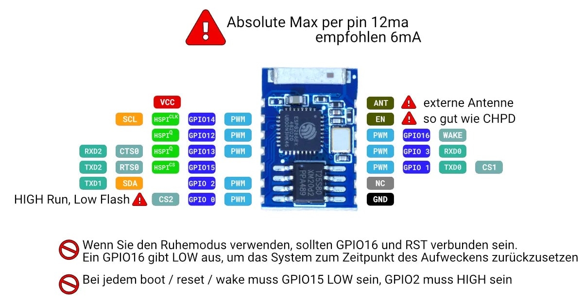

  • میکروکنترلر: ESP8266
  • معماری پردازنده: 32‑bit Tensilica L106
  • فرکانس پردازنده: 80MHz / 160MHz
  • ولتاژ کاری: 3.0V – 3.6V
  • فرکانس بی‌سیم: 2.4GHz – 2.5GHz
  • استاندارد WiFi: IEEE 802.11 b/g/n
  • توان ارسال: 802.11b: +20dBm ، 802.11g: +17dBm ، 802.11n: +14dBm
  • حساسیت دریافت: 802.11b: −91dBm ، 802.11g: −75dBm ، 802.11n: −72dBm
  • حافظه فلش: 32Mbit
  • رابط ارتباطی: UART / SDIO / SPI / I2C / I2S / GPIO / ADC / PWM / IR
  • تعداد پایه‌های دیجیتال: 9
  • سرعت UART: 300 – 4608000bps
  • سرعت پیش‌فرض UART: 115200bps
  • آنتن: Ceramic Chip Antenna
  • مصرف جریان ارسال پیوسته: 71mA
  • مصرف جریان حالت Modem Sleep: 20mA
  • مصرف جریان حالت Light Sleep: 2mA
  • مصرف جریان حالت Deep Sleep: 0.02mA
  • دمای کاری: −20°C تا 85°C
  • امنیت شبکه: WEP / WPA‑PSK / WPA2‑PSK
  • طول ماژول: 17.7mm
  • عرض ماژول: 12mm
  • وزن: 0.65g
  • سازنده تراشه: Espressif

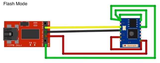

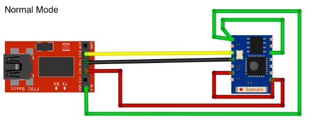

  • ماژول را با منبع 3.3V پایدار تغذیه کنید و ارتباط TX/RX را به مبدل USB‑to‑Serial (مثل FTDI) وصل کنید.
  • در حالت Normal، ماژول برنامه ذخیره‌شده در SPI Flash را اجرا می‌کند.
  • برای حالت Flash (برنامه‌ریزی) باید پایه GPIO0 را به GND وصل کرده و سپس ماژول را ریست کنید.
  • برنامه را می‌توان با Arduino IDE، ESP8266 SDK، MicroPython یا Lua روی ماژول آپلود کرد.
