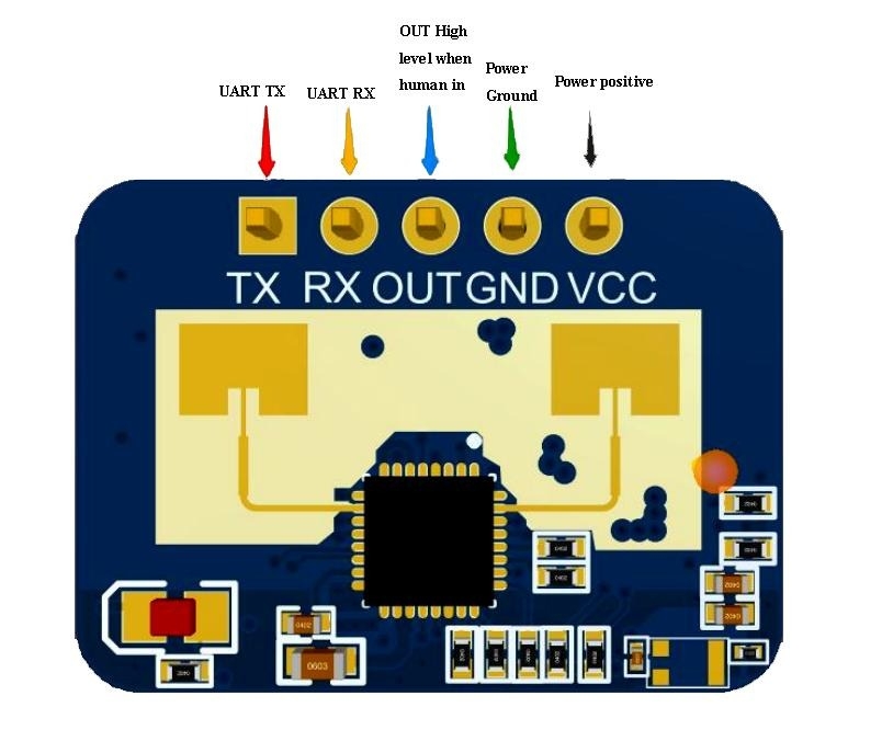

  • ولتاژ تغذیه: 5V DC
  • رابط ارتباطی: UART (TX/RX)
  • خروجی: داده دیجیتال سریال
  • آنتن: PCB داخلی

نکات راه‌اندازی
سنسور تشخیص حضور دقیق، پایدار و حرفه‌ای برای خانه هوشمند یا پروژه‌های IoT هستید، HLK-LD2410C گزینه‌ای قابل اعتماد و پیشرفته محسوب می‌شود. این ماژول با تشخیص حضور ثابت و میکروحرکت، محدودیت‌های PIR را به‌طور کامل برطرف می‌کند.
  • از منبع 5V پایدار استفاده شود.
  • ارتباط سریال UART با Baud Rate مناسب تنظیم گردد.
  • از نصب ماژول در نزدیکی فلزات بزرگ یا محفظه فلزی خودداری شود.
  • حساسیت و محدوده تشخیص متناسب با محیط تنظیم شود.
  • در پروژه‌های ESPHome از فیلتر نرم‌افزاری برای کاهش نویز استفاده گردد.
