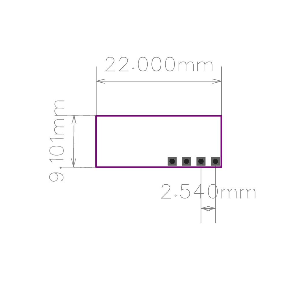

  • ابعاد: 22*9 میلی‌متر

  • Dimensions: 22 × 9 mm
