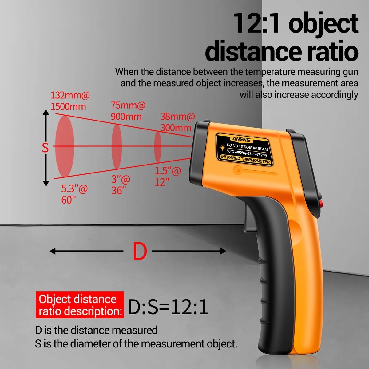

  • نسبت فاصله به نقطه: 12:1

  • Distance-to-Spot Ratio: 12:1
