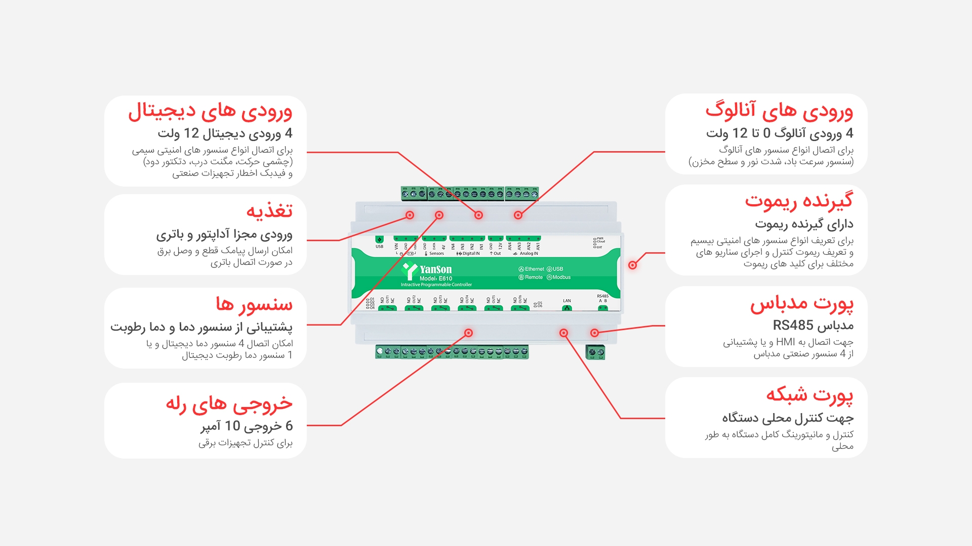

کنترلر E610 یک کنترلر برنامه‌پذیر تحت شبکه برای اجرای پروژه‌های اتوماسیون، مانیتورینگ و کنترل از راه دور است. این مدل بر پایه پردازنده ARM از خانواده STM32 Cortex-M3 ساخته شده و از طریق LAN امکان اتصال به شبکه محلی را فراهم می‌کند.E610 دارای 6 خروجی رله‌ای است و در بخش ورودی، 4 ورودی دیجیتال و 4 ورودی آنالوگ 0 تا 12V در اختیار کاربر قرار می‌دهد. این ترکیب امکان دریافت وضعیت کلیدها و سنسورها و کنترل تجهیزات مختلف را فراهم می‌کند.یکی از قابلیت‌های کاربردی E610 پشتیبانی از زمان‌بندی روزانه و هفتگی است. به کمک این قابلیت می‌توان فرمان‌های موردنظر را برای زمان مشخص تنظیم کرد تا کنترل تجهیزات بدون نیاز به دخالت مداوم کاربر انجام شود. وجود باتری پشتیبان ساعت نیز برای حفظ عملکرد ساعت داخلی در نظر گرفته شده است.این کنترلر علاوه بر ورودی‌های مستقیم، امکان اتصال 4 سنسور دما یا دما و رطوبت صنعتی مبتنی بر Modbus را دارد. طبق اطلاعات ارائه‌شده، مدل‌های DS-HT03 Plus، DS-PT01، DS-HT02 و DS-A01 از سنسورهای قابل استفاده با این سری هستند.پشتیبانی از Modbus، Telnet، Web Server و Ping، نرم‌افزار Android و نرم‌افزار پیکربندی نیز امکان استفاده از E610 را در طیف متنوعی از سیستم‌های کنترل تحت شبکه فراهم می‌کند.

  • تعداد خروجی رله‌ای: 6
  • حداکثر جریان خروجی اعلام‌شده: 10A
  • تعداد ورودی دیجیتال: 4
  • ولتاژ ورودی دیجیتال: 12V
  • تعداد ورودی آنالوگ: 4
  • محدوده ورودی آنالوگ: 0 تا 12V
  • ولتاژ کاری کنترلر: 10V تا 14V DC
