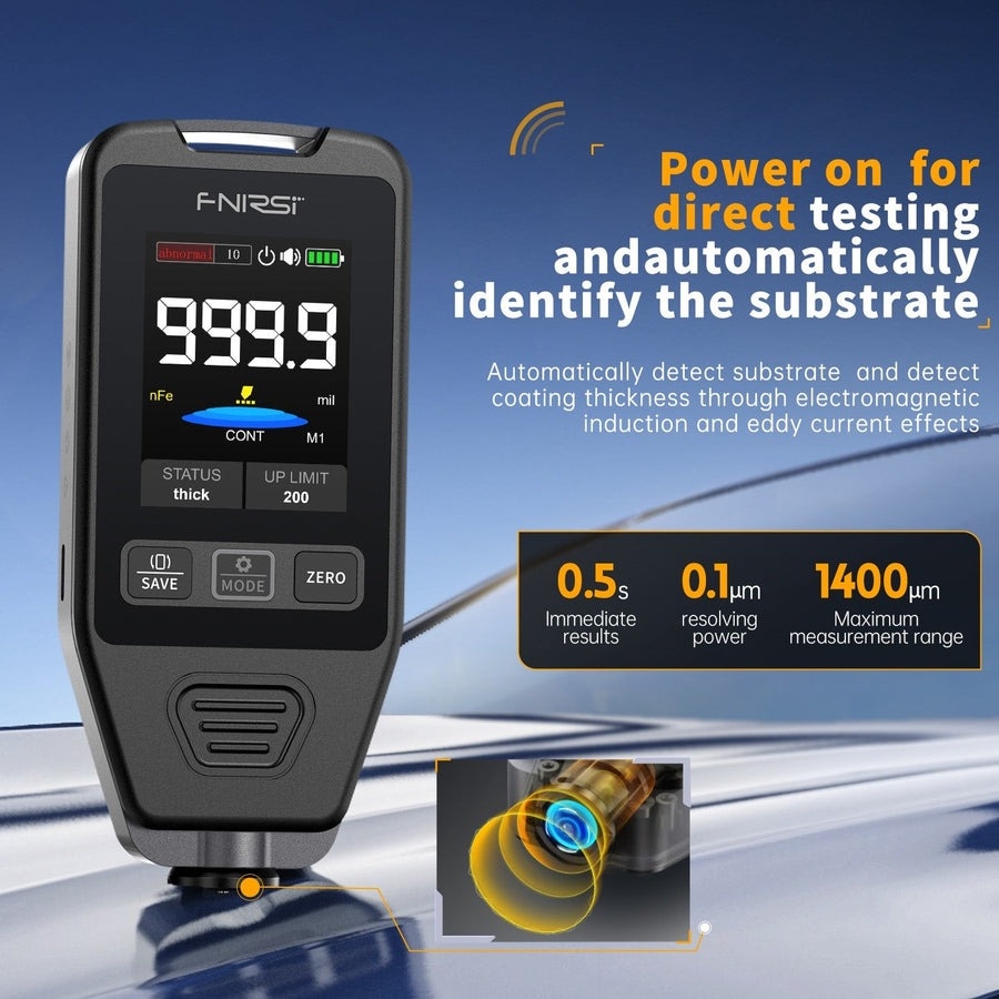

FNIRSI CTG-20 یک ضخامت‌سنج دیجیتال پوشش و رنگ است که برای اندازه‌گیری سریع و دقیق ضخامت لایه‌های رنگ، آبکاری و پوشش‌های محافظ روی فلزات طراحی شده است. این دستگاه با استفاده از فناوری القای الکترومغناطیسی (Magnetic Induction) و جریان گردابی (Eddy Current) به‌صورت خودکار نوع زیرلایه را تشخیص داده و ضخامت پوشش را بدون آسیب رساندن به سطح اندازه‌گیری می‌کند.
این ضخامت‌سنج قادر است ضخامت پوشش‌های غیرمغناطیسی مانند رنگ، لاک، پوشش پودری و آبکاری را روی فلزات آهنی نظیر فولاد و آهن اندازه‌گیری کند. همچنین امکان اندازه‌گیری پوشش‌های عایق روی فلزات غیرآهنی مانند آلومینیوم، مس و برنج نیز وجود دارد. به همین دلیل CTG-20 یکی از ابزارهای پرکاربرد در کارشناسی رنگ خودرو، کنترل کیفیت قطعات صنعتی، صنایع رنگ و پوشش و خطوط تولید محسوب می‌شود.طراحی ، وزن کم، نمایشگر چرخان، حافظه ذخیره‌سازی داده‌ها و باتری داخلی قابل شارژ باعث شده است این دستگاه برای استفاده روزمره در محیط‌های صنعتی و کارگاهی گزینه‌ای ایده‌آل باشد. سرعت بالا، دقت مناسب و قابلیت کالیبراسیون چندنقطه‌ای نیز اندازه‌گیری‌های قابل اعتماد و حرفه‌ای را تضمین می‌کنند.

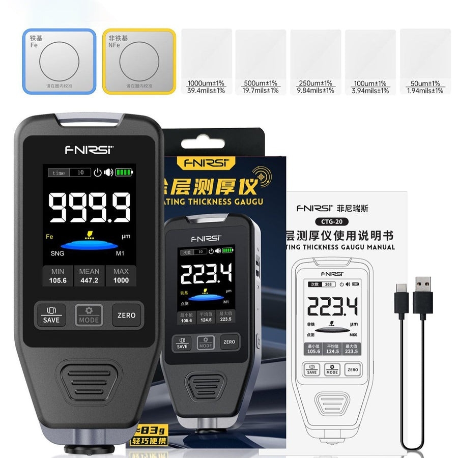

  • برند: FNIRSI
  • مدل: CTG-20
  • نوع دستگاه: ضخامت‌سنج رنگ و پوشش
  • بازه اندازه‌گیری: 0 تا 1400 میکرومتر
  • دقت اندازه‌گیری: ±3% + 2μm
  • رزولوشن: 0.1μm
  • واحد اندازه‌گیری: μm و mil
  • روش اندازه‌گیری: Magnetic Induction / Eddy Current
  • کالیبراسیون: کالیبراسیون نقطه صفر / کالیبراسیون چند نقطه‌ای
  • حداقل شعاع سطح محدب: 5mm
  • حداقل شعاع سطح مقعر: 25mm
  • حداقل قطر سطح قابل اندازه‌گیری: 20mm
  • حافظه ذخیره داده: دارد

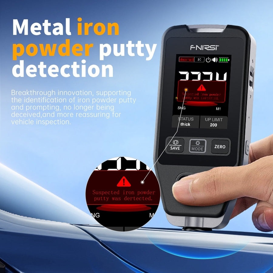

  • قابلیت تست پودر بتونه: دارد
  • نمایشگر چرخان: دارد
  • خاموش شدن خودکار: دارد
  • باتری داخلی: لیتیومی 600mAh
  • دمای کاری: 10- تا 50+ درجه سانتی‌گراد
  • رطوبت کاری: 20% تا 90% RH
  • ابعاد: 115×48×18mm
  • وزن: حدود 83 گرم

با بهره‌گیری از دو فناوری اندازه‌گیری، امکان کار روی انواع فلزات آهنی و غیرآهنی را فراهم می‌کند. دستگاه به‌صورت هوشمند جنس زیرلایه را تشخیص داده و مناسب‌ترین روش اندازه‌گیری را انتخاب می‌کند. این ویژگی باعث افزایش سرعت کار و جلوگیری از خطاهای ناشی از انتخاب اشتباه حالت اندازه‌گیری می‌شود.
