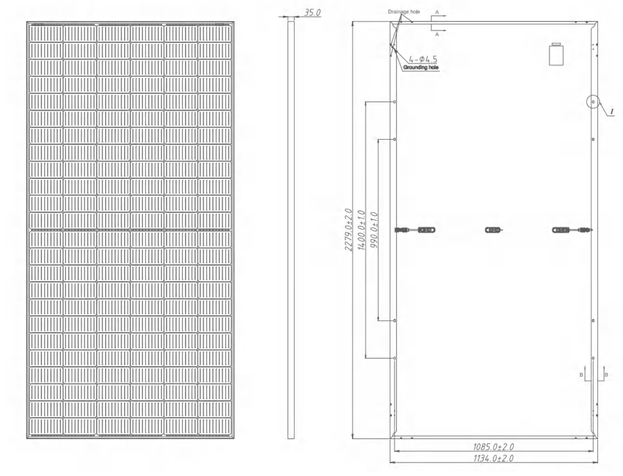

این محصول با ابعاد 2279×1134×35 میلی‌متر و وزن تنها 29 کیلوگرم، نصب و جابجایی آسانی دارد. پنل‌های Sunway با شیشه ضد‌بازتاب و ضد‌لک پوشش‌دهی شده‌اند تا تلفات ناشی از گرد و غبار به حداقل برسد و در عین‌حال در برابر بارهای مکانیکی سنگین (مقاومت در برابر باد تا 2400 پاسکال و برف تا 5400 پاسکال) نیز مقاوم هستند. جعبه اتصال با درجه حفاظت IP68 و کابل 4 میلی‌متر مربع به طول 300 میلی‌متر، اتصال مطمئن و ایمن را در محیط‌های مختلف فراهم می‌کند.

  • ابعاد: 2279 × 1134 × 35 میلی‌متر

  • جعبه اتصال (Junction Box): IP68 (بالاترین سطح مقاومت در برابر گرد و غبار و آب)
  • دیودهای بای‌پس: 3 عدد دیود
  • کانکتور: سازگار با MC4
  • مشخصات کابل:
      • سطح مقطع: 4 میلی‌متر مربع
      • طول کابل: 300 میلی‌متر
