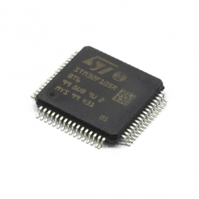

میکروکنترلر STM32F105RBT6 با هسته ARM Cortex M3 با حافظه 128KB و فرکانس کاری 72MHz ساخت شرکت ST می باشد

میکروکنترلر STM32F105RBT6 دارای هسته پردازنده 32 بیتی ARM Cortex M3 توسط شرکت STMicroelectronics ساخته شده است است و با فرکانس 72 مگاهرتز کار می کند. این میکروکنترلر 128 کیلوبایت حافظه FLASH روی تراشه را فراهم می کند. میکروکنترلر STM32F105RBT6 دارای 51 پین ورودی/خروجی و پروتکل های ارتباطی: I2C, SPI UART/USART می باشد.
میکروکنترلر STM32F105RBT6 دارای ولتاژ کاری 2 تا 3.6 ولت بوده و در محدود دمایی -40 تا +85 درجه سانتی گراد کار می کند.
  • سازنده : STMicroelectronics
  • سری : STM32F1
  • دارای هسته 32 بیتی ARM Cortex M3
  • ولتاژ کاری : 2 ولت تا 3.6 ولت
  • سرعت: 72 Mhz
  • حافظه: 128 kB
  • پکیج : LQFP-64
  • تعداد پین ها ورودی/خروجی : 51
  • دمای کاری : -40 تا 85 درجه سانتیگراد

  • الیاس حاتمی | 6 سال پیش خریدار
    pin1 کدومه سه تا مارک داره
    مشاهده پاسخ ها (3)
      الیاس حاتمی موقعیت پایه ها در دیتاشیت مشخص شده است.
