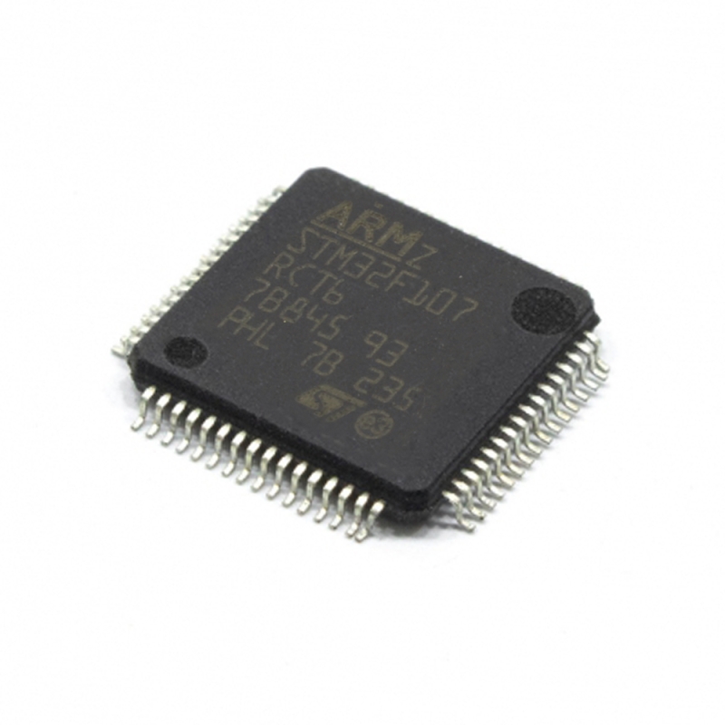

میکروکنترلر STM32F107RCT6
کد کالا: 2091003044
 میکروکنترلر STM32F107RCT6 با هسته ARM Cortex M3 با حافظه 256KB و فرکانس کاری 72MHz ساخت شرکت ST می باشد

میکروکنترلر STM32F107RCT6 دارای هسته پردازنده 32 بیتی ARM Cortex M3 توسط شرکت STMicroelectronics ساخته شده است است و با فرکانس 72 مگاهرتز کار می کند. این میکروکنترلر 256 کیلوبایت حافظه FLASH روی تراشه را فراهم می کند. میکروکنترلر STM32F107RCT6 دارای 51 پین ورودی/خروجی و پروتکل های ارتباطی: I2C, SPI UART/USART می باشد.
میکروکنترلر STM32F107RCT6 دارای ولتاژ کاری 2.4 تا 3.6 ولت بوده و در محدود دمایی -40 تا +85 درجه سانتی گراد کار می کند.
  • سازنده : STMicroelectronics
  • سری : STM32F1
  • دارای هسته 32 بیتی ARM Cortex M3
  • ولتاژ کاری : 2.4 ولت تا 3.6 ولت
  • سرعت: 72 Mhz
  • حافظه: 256 kB
  • پکیج : LQFP-64
  • تعداد پین ها ورودی/خروجی : 51
  • دمای کاری : -40 تا 85 درجه سانتیگراد
