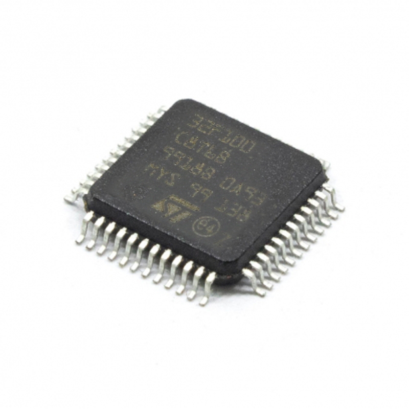

میکروکنترلر STM32F100C8T6B
کد کالا: 2091003021
میکروکنترلر STM32F100C8T6B با هسته ARM Cortex M3 با حافظه 64KB و فرکانس کاری 24MHz ساخت شرکت ST می باشد
8,690,000 ریال
میکروکنترلر  STM32F100C8T6B دارای هسته پردازنده 32 بیتی ARM Cortex M3 توسط شرکت STMicroelectronics ساخته شده است است و با فرکانس 24 مگاهرتز کار می کند. این میکروکنترلر 64 کیلوبایت حافظه FLASH روی تراشه را فراهم می کند. میکروکنترلر  STM32F100C8T6B دارای 37 پین ورودی/خروجی و پروتکل های ارتباطی: I2C, SPI UART/USART می باشد.
میکروکنترلر STM32F100C8T6B دارای ولتاژ کاری 2.4 تا 3.6 ولت بوده و در محدود دمایی -40 تا +85 درجه سانتی گراد کار می کند.
  • سازنده : STMicroelectronics
  • سری : STM32F0
  • دارای هسته 32 بیتی ARM Cortex M3
  • ولتاژ کاری : 2.4 ولت تا 3.6 ولت
  • سرعت: 24 Mhz
  • حافظه: 64 کیلو بایت
  • دارای 4 تایمر 16 بیتی
  • تعداد پین ها ورودی/خروجی : 37
  • ماکزیمم سرعت: 48Mhz
  • پکیج : 48-LQFP
  • دمای کاری : -40 تا 85 درجه سانتیگراد
