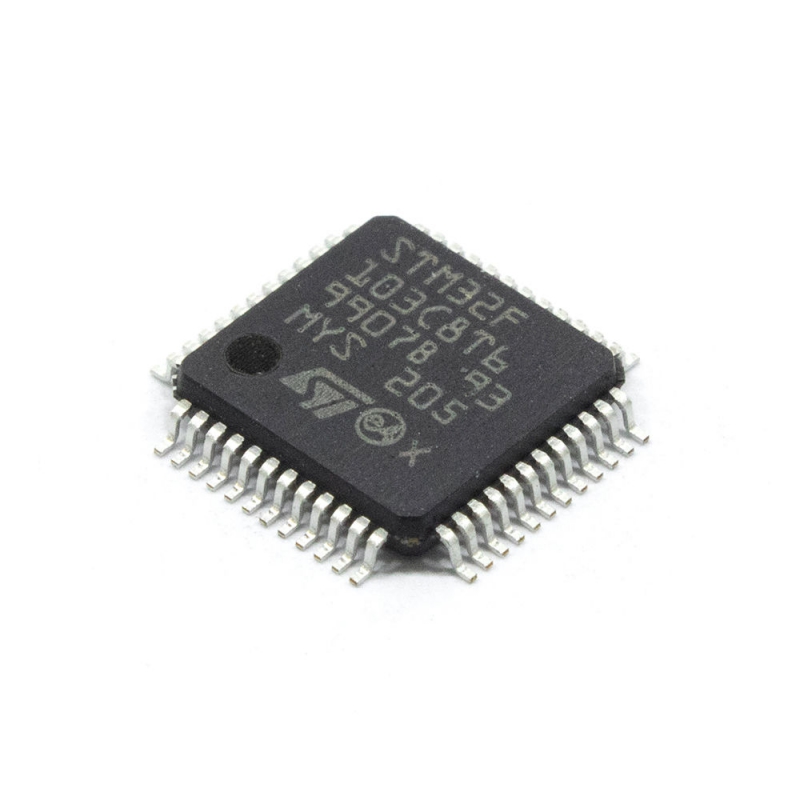

میکروکنترلر 32 بیتی STM32F103C8T6 از خانواده‌ی ARM Cortex-M3 با سرعت 72MHz، حافظه فلش 64KB و SRAM بیست کیلوبایتی، مناسب برای کاربردهای صنعتی و کنترلی دقیق
STM32F103C8T6 یکی از محبوب‌ترین میکروکنترلرهای خانواده STM32F1 ساخت شرکت STMicroelectronics است که بر پایه هسته ARM Cortex-M3 طراحی شده و توان پردازشی بالایی در کنار مصرف توان پایین ارائه می‌دهد. این تراشه دارای فلش داخلی 64KB برای ذخیره برنامه و SRAM با ظرفیت 20KB است. همچنین از مجموعه گسترده‌ای از واسط‌های ارتباطی از جمله USB 2.0 Full-Speed، CAN 2.0B، سه USART، دو SPI و دو I2C پشتیبانی می‌کند. وجود دو مبدل آنالوگ به دیجیتال (ADC) با دقت 12 بیت و تا 16 کانال، قابلیت کنترل دقیق سیگنال‌ها را فراهم می‌سازد. میکروکنترلر در بازه ولتاژ کاری 2.0 تا 3.6 ولت و فرکانس کاری تا 72MHz عمل کرده و شامل هفت تایمر سخت‌افزاری با قابلیت PWM، Watchdog و زمان‌سنج سیستم است. طراحی آن در پکیج LQFP48 با ابعاد 7×7 میلی‌متر، امکان استفاده در مدارهای فشرده و حرفه‌ای را می‌دهد.
  • ولتاژ کاری: 2.0 تا 3.6 ولت
  • فرکانس کاری: تا 72MHz
  • حافظه فلش: 64KB
  • حافظه SRAM: 20KB
  • تعداد تایمرها: 7 عدد
  • ADC: دو عدد 12 بیتی با حداکثر 16 کانال
  • رابط‌های ارتباطی: 2×I2C، 2×SPI، 3×USART، 1×CAN، 1×USB Full-Speed
  • تعداد پایه‌های ورودی/خروجی: 37 پایه (قابل نگاشت و 5V tolerant)
  • پکیج: LQFP48 با ابعاد 7×7mm
  • دمای کاری: منفی 40 تا مثبت 85 درجه سانتی‌گراد (تا 105°C در نسخه Extended)
به دلیل ترکیب توان پردازشی بالا، امکانات متنوع و هزینه مناسب، میکروکنترلر STM32F103C8T6 در بسیاری از پروژه‌های صنعتی و الکترونیکی مورد استفاده قرار می‌گیرد. این تراشه در کنترل موتور، رباتیک، سیستم‌های هوشمند خانگی، تجهیزات پزشکی، ابزارهای قابل حمل، PLC و سامانه‌های اندازه‌گیری دقیق کاربرد دارد.
  • کنترلرهای موتور DC و سروو
  • سیستم‌های رباتیک و اتوماسیون صنعتی
  • تجهیزات پزشکی و ابزار دقیق
  • سیستم‌های امنیتی و هشداردهنده
  • کنترل هوشمند ساختمان (BMS)
  • بردهای آموزشی و توسعه مانند Blue Pill
  • دستگاه‌های قابل‌حمل و GPS
  • سیستم‌های ارتباطی مبتنی بر CAN
  • چاپگر و اسکنر صنعتی
  • تجهیزات اندازه‌گیری و سنجش محیطی
