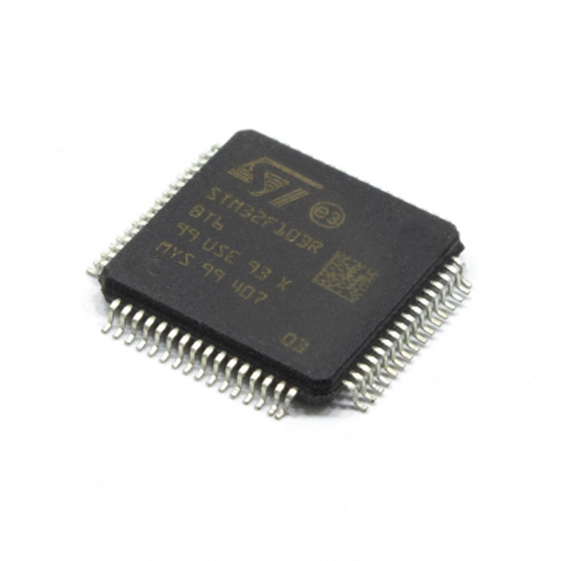

میکروکنترلر STM32F103RBT6 با هسته ARM Cortex M3 با حافظه 128KB و فرکانس کاری 72MHz ساخت شرکت ST می باشد
میکروکنترلر STM32F103RBT6 دارای هسته پردازنده 32 بیتی ARM Cortex M3 توسط شرکت STMicroelectronics ساخته شده است و با فرکانس 72 مگاهرتز کار می کند. این میکروکنترلر 128 کیلوبایت حافظه FLASH روی تراشه را فراهم می کند. میکروکنترلر STM32F103RBT6 دارای 64 پین ورودی/خروجی و پروتکل های ارتباطی: I2C, SPI UART/USART می باشد.
میکروکنترلر STM32F103RBT6 دارای ولتاژ کاری 2.4 تا 3.6 ولت بوده و در محدود دمایی -40 تا +85 درجه سانتی گراد کار می کند.
  • سازنده : STMicroelectronics
  • سری : STM32F1
  • دارای هسته 32 بیتی ARM Cortex M3
  • ولتاژ کاری : 2.4 ولت تا 3.6 ولت
  • سرعت: 72 Mhz
  • حافظه: 128 kB
  • پکیج : LQFP-64
  • تعداد پین ها ورودی/خروجی : 64
  • دمای کاری : -40 تا 85 درجه سانتیگراد
The STM32F103RBT6 microcontroller has a 32-bit ARM Cortex M3 processor core made by STMicroelectronics and operates at a frequency of 72 MHz. This microcontroller provides 128KB of FLASH memory on the chip. The STM32F103RBT6 microcontroller has 64 input / output pins and communication protocols: I2C, SPI UART / USART.
The STM32F103RBT6 microcontroller has a working voltage of 2.4 to 3.6 volts and operates in the temperature range of -40 to +85 degrees Celsius.
Product Category: ARM Microcontrollers - MCU
RoHS: Details
Mounting Style: SMD/SMT
Package / Case: LQFP-64
Series: STM32F103RB
Core: ARM Cortex M3
Data Bus Width: 32 bit
Maximum Clock Frequency: 72 MHz
Program Memory Size: 128 kB
Data RAM Size: 20 kB
ADC Resolution: 12 bit
Number of I/Os: 64 I/O
Operating Supply Voltage: 2 V to 3.6 V
Packaging: Tray
Height: 1.4 mm
Length: 10 mm
Product: MCU
Program Memory Type: Flash
Width: 10 mm
Brand: STMicroelectronics
Data RAM Type: SRAM
Interface Type: CAN, I2C, SPI, USART, USB
Moisture Sensitive: Yes
Number of ADC Channels: 16
Number of Timers/Counters: 3 Timer
Processor Series: ARM Cortex M
Product Type: ARM Microcontrollers - MCU
Factory Pack Quantity: 960
Subcategory: Microcontrollers - MCU
Supply Voltage - Max: 3.6 V
Supply Voltage - Min: 2 V
Tradename: STM32
Unit Weight: 0.012088 oz
