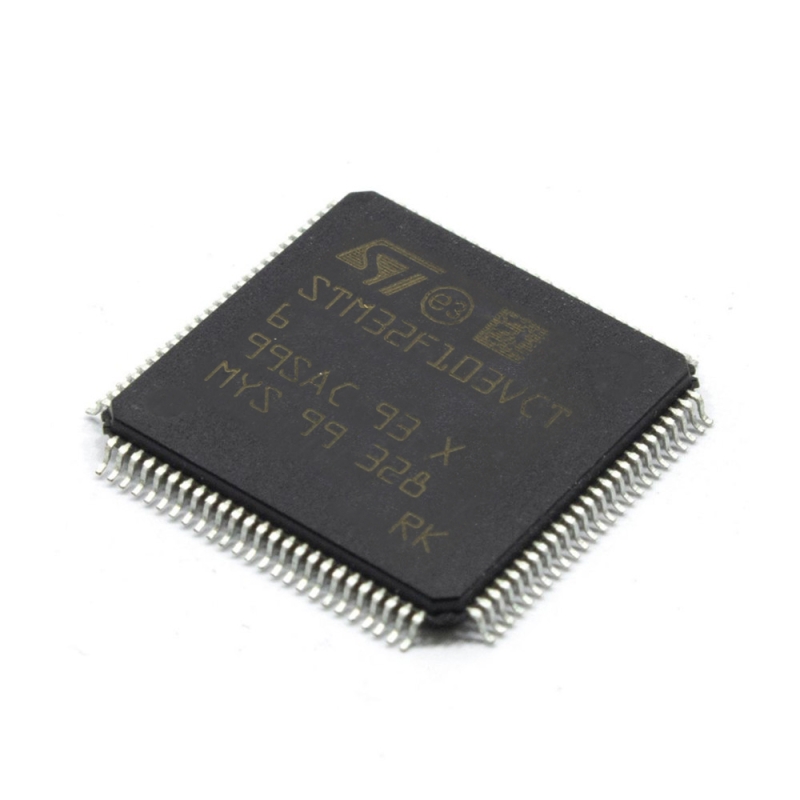

میکروکنترلر STM32F103VCT6
میکروکنترلر STM32F103VCT6 با هسته ARM Cortex M3 با حافظه 256KB و فرکانس کاری 72MHz ساخت شرکت ST می باشد
| 10 | 1% | 448,470 تومان |
| 50 | 2% | 443,940 تومان |
- سازنده : STMicroelectronics
- سری : STM32F103VC
- دارای هسته 32 بیتی ARM Cortex M3
- ولتاژ کاری : 2.4 ولت تا 3.6 ولت
- سرعت: 72 Mhz
- حافظه: 256 کیلو بایت
- دارای 8 تایمر 16 بیتی
- تعداد پین ها ورودی/خروجی : 80
- پکیج : LQFP-100
- پروتکل های ارتباطی: I2C, SPI, UART/USART
- دمای کاری : -40 تا 85 درجه سانتیگراد
Product Category: ARM Microcontrollers - MCU
RoHS: Details
Mounting Style: SMD/SMT
Package / Case: LQFP-100
Series: STM32F103VC
Core: ARM Cortex M3
Data Bus Width: 32 bit
Maximum Clock Frequency: 72 MHz
Program Memory Size: 256 kB
Data RAM Size: 48 kB
ADC Resolution: 12 bit
Number of I/Os: 80 I/O
Operating Supply Voltage: 2 V to 3.6 V
Packaging: Tray
Height: 1.4 mm
Length: 14 mm
Program Memory Type: Flash
Width: 14 mm
Brand: STMicroelectronics
Data RAM Type: SRAM
Interface Type: CAN, I2C, SPI, USART, USB
Moisture Sensitive: Yes
Number of ADC Channels: 16
Number of Timers/Counters: 8 Timer
Processor Series: ARM Cortex M
Product Type: ARM Microcontrollers - MCU
Factory Pack Quantity: 540
Subcategory: Microcontrollers - MCU
Supply Voltage - Max: 3.6 V
Supply Voltage - Min: 2 V
Tradename: STM32
Unit Weight: 0.046530 oz
