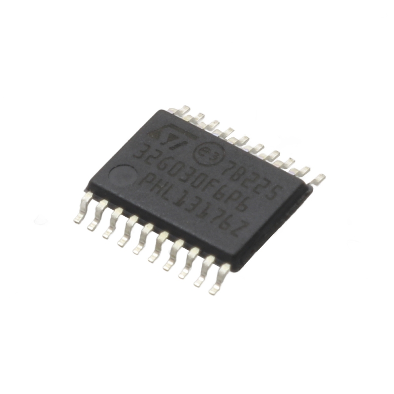

میکروکنترلر STM32G030F6P6 یکی از اعضای خانواده STM32G0 شرکت STMicroelectronics است که برای طراحی سیستم‌های اقتصادی با نیاز به پردازش 32 بیتی توسعه یافته است. این تراشه از هسته ARM Cortex-M0+ با معماری RISC بهره می‌برد و با فرکانس کاری حداکثر 64MHz توان پردازشی مناسبی را در کنار مصرف انرژی بهینه ارائه می‌دهد.
این میکروکنترلر دارای حافظه Flash داخلی 32KB و حافظه SRAM با ظرفیت 8KB است که برای کنترلرهای کوچک، تجهیزات صنعتی سبک، محصولات هوشمند و پروژه‌های مبتنی بر سنسورها گزینه‌ای مناسب محسوب می‌شود. وجود واحدهای ارتباطی مانند I2C، SPI و USART امکان اتصال آسان به نمایشگرها، حافظه‌های جانبی، ماژول‌های ارتباطی و تجهیزات دیجیتال را فراهم می‌کند. STM32G030F6P6 علاوه بر امکانات پردازشی، دارای واحد ADC با دقت 12 بیت، کنترلر DMA، تایمرهای داخلی، واحد RTC کم‌مصرف، محاسبه‌گر CRC و قابلیت‌های مدیریت توان است که طراحی مدارهای کم‌مصرف و قابل اطمینان را ساده‌تر می‌کند. این تراشه در پکیج کوچک TSSOP-20 عرضه شده و برای پروژه‌هایی که محدودیت فضا و هزینه دارند انتخاب کاربردی است.
  • هسته پردازنده: ARM Cortex-M0+
  • معماری پردازنده: 32 بیت RISC
  • حداکثر فرکانس کاری: 64MHz
  • حافظه برنامه Flash: 32KB
  • حافظه RAM: 8KB
  • ولتاژ کاری: 2V تا 3.6V
  • دمای کاری: -40°C تا +85°C
  • رزولوشن ADC: 12bit
  • تعداد ورودی و خروجی GPIO: 17
  • رابط ارتباطی: I2C، SPI، USART، I2S، IrDA
  • واحدهای جانبی: DMA، RTC، CRC، Timer، PWM
  • سازنده: STMicroelectronics
  • سری: STM32G0
  • نوع نصب: SMD/SMT
  • پکیج: TSSOP-20
