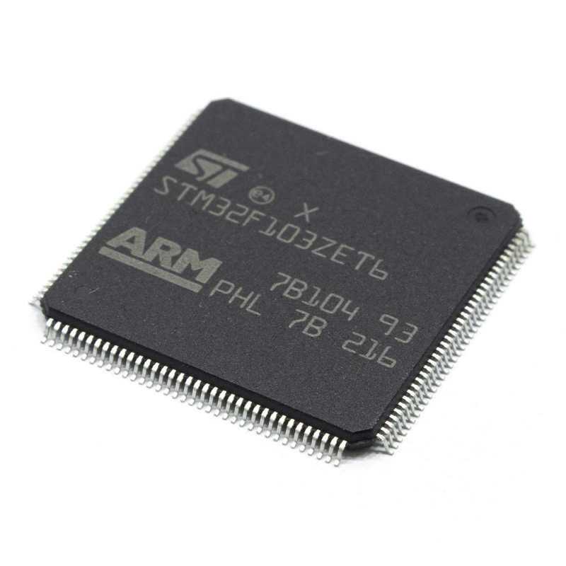

میکروکنترلر STM32F103ZET6
کد کالا: 2091003010
میکروکنترلر STM32F103ZET6 با هسته ARM Cortex M3 با حافظه 512KB و فرکانس کاری 72MHz ساخت شرکت ST می باشد
میکروکنترلر STM32F103ZET6 دارای هسته پردازنده 32 بیتی ARM Cortex M3 توسط شرکت STMicroelectronics ساخته شده است و با فرکانس 72 مگاهرتز کار می کند. این میکروکنترلر 512 کیلوبایت حافظه FLASH روی تراشه را فراهم می کند. میکروکنترلر STM32F103ZET6 دارای 112 پین ورودی/خروجی و پروتکل های ارتباطی: I2C, SPI UART/USART می باشد.
میکروکنترلر STM32F103ZET6 دارای ولتاژ کاری 2 تا 3.6 ولت بوده و در محدود دمایی -40 تا +85 درجه سانتی گراد کار می کند.
  • سازنده : STMicroelectronics
  • سری : STM32F103ZE
  • دارای هسته 32 بیتی ARM Cortex M3
  • ولتاژ کاری : 2 ولت تا 3.6 ولت
  • سرعت: 72 Mhz
  • حافظه: 512 کیلو بایت
  • دارای 8 تایمر 16 بیتی
  • تعداد پین ها ورودی/خروجی : 112
  • پکیج : LQFP-144
  • دمای کاری : -40 تا 85 درجه سانتیگراد
Product Category: ARM Microcontrollers - MCU
Series: STM32F103ZE
Mounting Style: SMD/SMT
Package / Case: LQFP-144
Core: ARM Cortex M3
Program Memory Size: 512 kB
Data Bus Width: 32 bit
ADC Resolution: 12 bit
Maximum Clock Frequency: 72 MHz
Number of I/Os: 112 I/O
Data RAM Size: 64 kB
Supply Voltage - Min: 2 V
Supply Voltage - Max: 3.6 V
Packaging: Tray
Data RAM Type: SRAM
Height: 1.4 mm
Interface Type: CAN, I2C, SPI, USART, USB
Length: 20 mm
Width: 20 mm
Moisture Sensitive: Yes
Number of ADC Channels: 16 Channel
Number of Timers/Counters: 8 Timer
Processor Series: ARM Cortex M
Product Type: ARM Microcontrollers - MCU
Program Memory Type: Flash
Subcategory: Microcontrollers - MCU
Tradename: STM32
