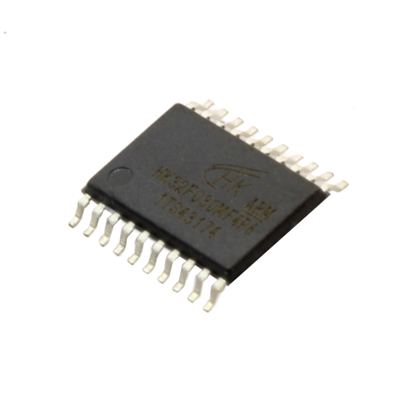

میکروکنترلر HK32F030MF4P6 با هسته ARM Cortex M0 با حافظه 16KB و فرکانس کاری 32MHz
میکروکنترلر HK32F030MF4P6 دارای هسته پردازنده 32 بیتی ARM Cortex M0 است و با فرکانس 32 مگاهرتز کار می کند. این میکروکنترلر 16 کیلوبایت حافظه FLASH روی تراشه را فراهم می کند. میکروکنترلر HK32F030MF4P6 دارای 16 پین ورودی/خروجی و پروتکل های ارتباطی: I2C, SPI UART/USART می باشد.
میکروکنترلر HK32F030MF4P6 دارای ولتاژ کاری 1.8 تا 3.6 ولت بوده و در محدود دمایی -40 تا +85 درجه سانتی گراد کار می کند.
  • سری : HK32F030MF4P6
  • دارای هسته 32 بیتی ARM Cortex M0
  • ولتاژ کاری : 1.8 ولت تا 3.6 ولت
  • سرعت: 32 Mhz
  • حافظه: 2 کیلو بایت
  • حافظه فلش : 16 کیلو بایت
  • دارای 4 تایمر 16 بیتی
  • تعداد پین ها ورودی/خروجی : 16
  • پکیج : TSSOP-20
  • دمای کاری : -40 تا 85 درجه سانتیگراد
Program FLASH Size: 16KB
Operating Temperature Range: -40 ℃ ~ + 85 ℃
Supply Voltage Range: 1.8V ~ 3.6V
Peripherals / Functions / Protocol Stacks: Low-VoltageDetect; WDT; CCP capture / compare; LIN (Local Interconnect Network); IrDA; CRC
(E) PWM (Units / Channels / bits): 2 @ x4ch / 16bit
CPU Core: ARM Cortex-M0
USB (H / D / OTG) : -
DAC (Units / Channels / bits) : -
ADC (Units / Channels / bits) : 1 @ x5ch / 12bit
I2C Number : 1
Flash Memory Size: 16 kB
RAM Size : 2KB
U (S) ART Number : 1
CMP Number :  -
32Bit Timer Number : -
16Bit Timer Number : 1
8Bit Timer Number : -
Internal Oscillator : Internal oscillator included
Maximum Frequency : 32MHz
CAN Number : -
External Clock Frequency Rang : 1MHz ~ 32MHz
(Q) SPI Number : 1
GPIO Ports Number : 16
I2S Number : -
EEPROM / Data FLASH Size : 448Byte
